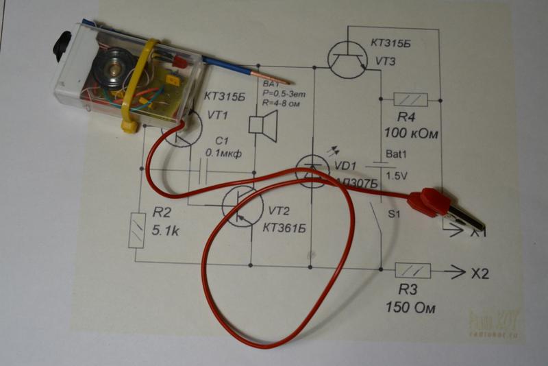

Дальше решили сделать что-нибудь полезное, ну а самая полезная вещь для радиолюбителя после паяльника это прозвонка. Схемка и печатная плата нашлась на радиокоте: http://radiokot.ru/circuit/analog/generator/07/ Немного показал, как сверлить и как рисовать плату, без ЛУТа , лаковый маркер у меня для этого. В общем справился вполне себе ничего. Десять лет - как раз тот возраст, когда начинает получаться делать руками. Спаянную конструкцию совместно запихнули в баночку от тик-така. Получилась очень полезная вещь: можно проверять наличие-отсутствие контакта, по тону звука понять, есть небольшое сопротивление или нет, проверить диоды, конденсаторы, по продолжительности заряда ещё и ёмкость можно оценить, на слух и индуктивность отличается от обычного сопротивления.
Собрались детали для лампового усилителя, можно чертить шасси.
С помощью прозвонки как раз проверили целостность обмоток трансформаторов.

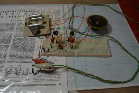

Сегодня День Космонавтики и мы с сыном решили поздравить форумчан, подготовив проект к празднику.
Листая старые журналы «Радио» в номере пятом за 1966 год, я нашёл вот такую статью.
И вот по мотивам этой статьи и решили собрать модель спутника, максимально возможно используя старые детали. Форум наш всё-таки о старом радио. Сыну идея понравилась. Корпус спутника сделали из папье-маше. Батарейка современная, замаскированная этикеткой, любезно присланной Игорем IG_58 . Собирать решили на куске картона, как в статье.
Сначала сын собрал первую часть схемы, но что-то пошло не так, сразу не заработало. Посоветовал ему собрать на макетке – всё получилось!:)
Конечно, всё делалось с моей помощью, но необходимые навыки получены, даже резьбу научились нарезать.
Остальное всё понятно из видео.
