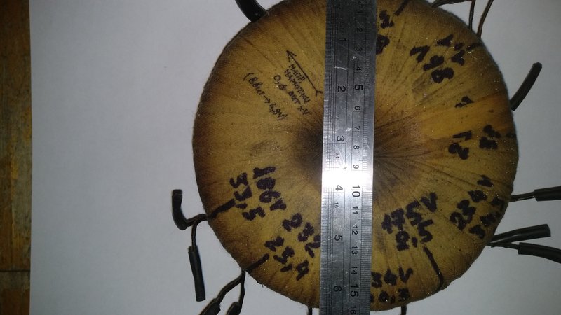

В качестве повышающего надо использовать транс мощностью не ниже 1000Вт. Я нашел такой, купил за 1300 руб
Не знаю, откуда он. Весь пропитан маслом, куча обмоток. Включая 220 и 2х110В. Мощность, думаю, не меньше 1500Вт. Намотал на него 35 витков провода 8 мм кв. и регенератор прекрасно заработал. Дроссель поставил от импульсника компового БП, соединил два в параллель. Сейчас этот регенератор находится далеко. В целостном виде показать не могу, но комплектующие все такие же. Работает уже около года, в автоматическом режиме и питает небольшую лабораторию, плюс Прибой.

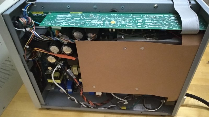

Второй вариант, дорогой. Вообще-то для кого как. Мне он ничего не стоил. Вспомнил, что в гараже у меня давно валяется вот такая штука. Подарок старого друга, который утилизировал аппаратуру в медицинском центре. Даже не разбирался в его предназначении. Думал сломан, хотел разобрать. А оказалось, нифига! Рабочий!
К моему великому изумлению, это оказался источник бесперебойного электропитания мощностью 1400Вт, чистая синусоида!
Заморочка была в том, что он на 110В. Ну, меня это не очень смутило. Достал из старых запасов понижающий транс 220/110В, 1800Вт. Набил бесперебойник 7-ми амперными аккумуляторами (6 шт.) и получил второй вариант регенератора. Для меня почти бесплатный, но вообще, по прайсу где то 20-30 т руб.
Так как питать надо было Прибой, переключил транс Прибоя в режим работы 110В. Благо, обмотки на двух половинках отдельные по 110В. За что отдельное спасибо конструкторам Прибоя 8) Правда, пришлось сфазировать обмотки в параллель, что не вызвало особых проблем.
Схема такая, на рисунке показаны 2 одинаковых ТС от Прибоя. Сооружаю супер-пупер источник питания, рисовал для двух. Смотрите любой, верхний или нижний. Пофигу.
Такой вариант работает по сей день уже полгода у меня в Москве. Ну вот такие дела
