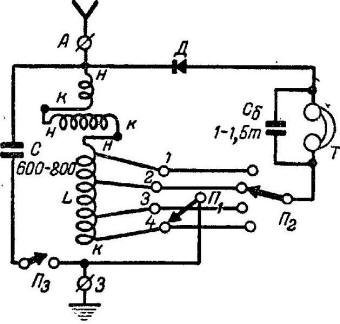

Короткий недельный перерывчик. После работы. Отремонтировал СЕЛГУ 405. Заодно интересно стало сколько перекрывает вариометр моей самоделки недоделки. Интересный вопрос, оказалось примерно треть СВ диапазона в 350 КГЦ . При полном повороте в 180 градусов относительно друг друга статора и ротора. Задаюсь себе вопросом это предел ? Скажем перекрытие по СВ диапазону 350 кгц при равных индуктивностях статора и ротора. Даже если индуктивность ротора увеличить то А с КПЕ получится ширше (примерно из опыта с добротными (10 см в диаметре принудительный шаг ) где то от середины ДВ до 2,5 мгц ! А тут 350 кгц. :) Изображение
...одним из лучших приемников с вариометром я считаю ДП Шапошникова - его перекрытие 330-1300м - те у Вас с перекрытием все нормально
...я бы, в Вашем случае, вообще взял бы его(ДП Ш) за основу конструкции.
Ну да , только я сглупил немного.Переключаю отводы на статоре. а отводы надо переключать на отдельной катушке. Да и смысл эксперимента посмотреть сколько же кгц перекрывает такой вариометр из двух катушек (одна - вращается в другой) эмпирическим путем. Честно , не допетрю , казалось возможности этой конструкции шире
