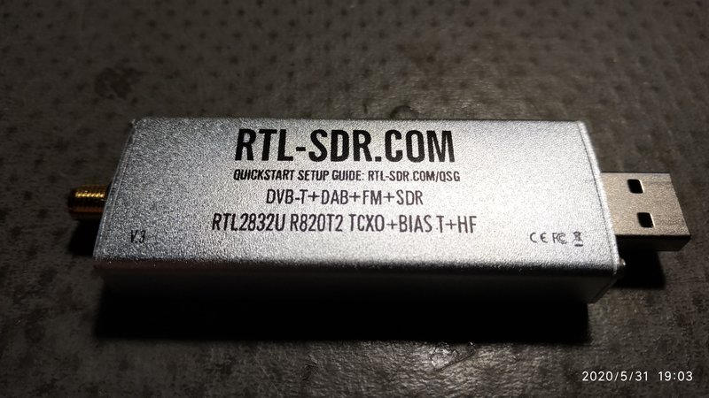

Итак для ознакомления форумчан,SDR "свистки" :) ,но с приличными возможностями.
Первый
И второй с вроде как "лучшими" характеристиками
Это фото для сравнения их,а зажигалка для масштаба

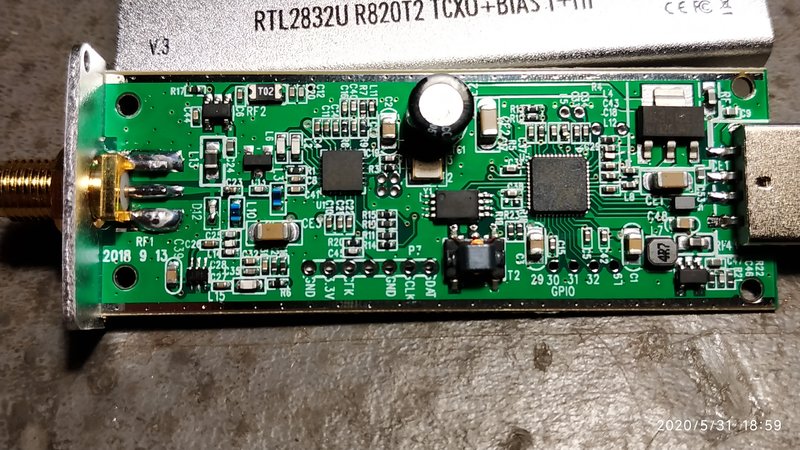

Конечно как всякому "нормальному" любителю,интересно глянуть.....а что же там внутри? :roll:
А внутри там....собственно говоря стандартная связка ,два чипа RTL2832U и R820T,но в "большом" приемнике вроде как развязка по входам ещё есть
Сделаны добротно,в алюминиевых корпусах,монтаж сами видите,вообщем стоят своих денег.К большому в комплекте ещё антенна идёт и кабель.

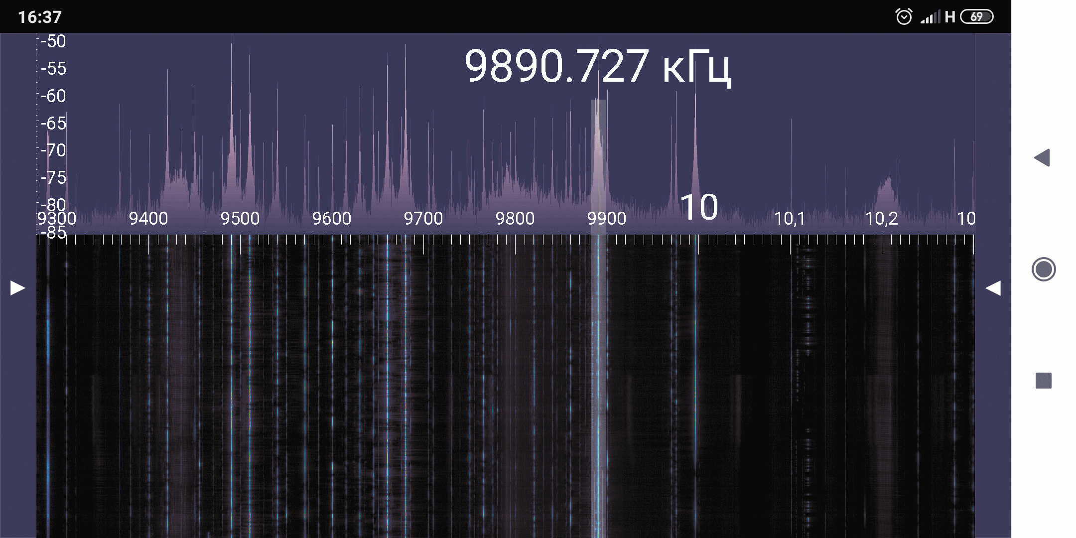

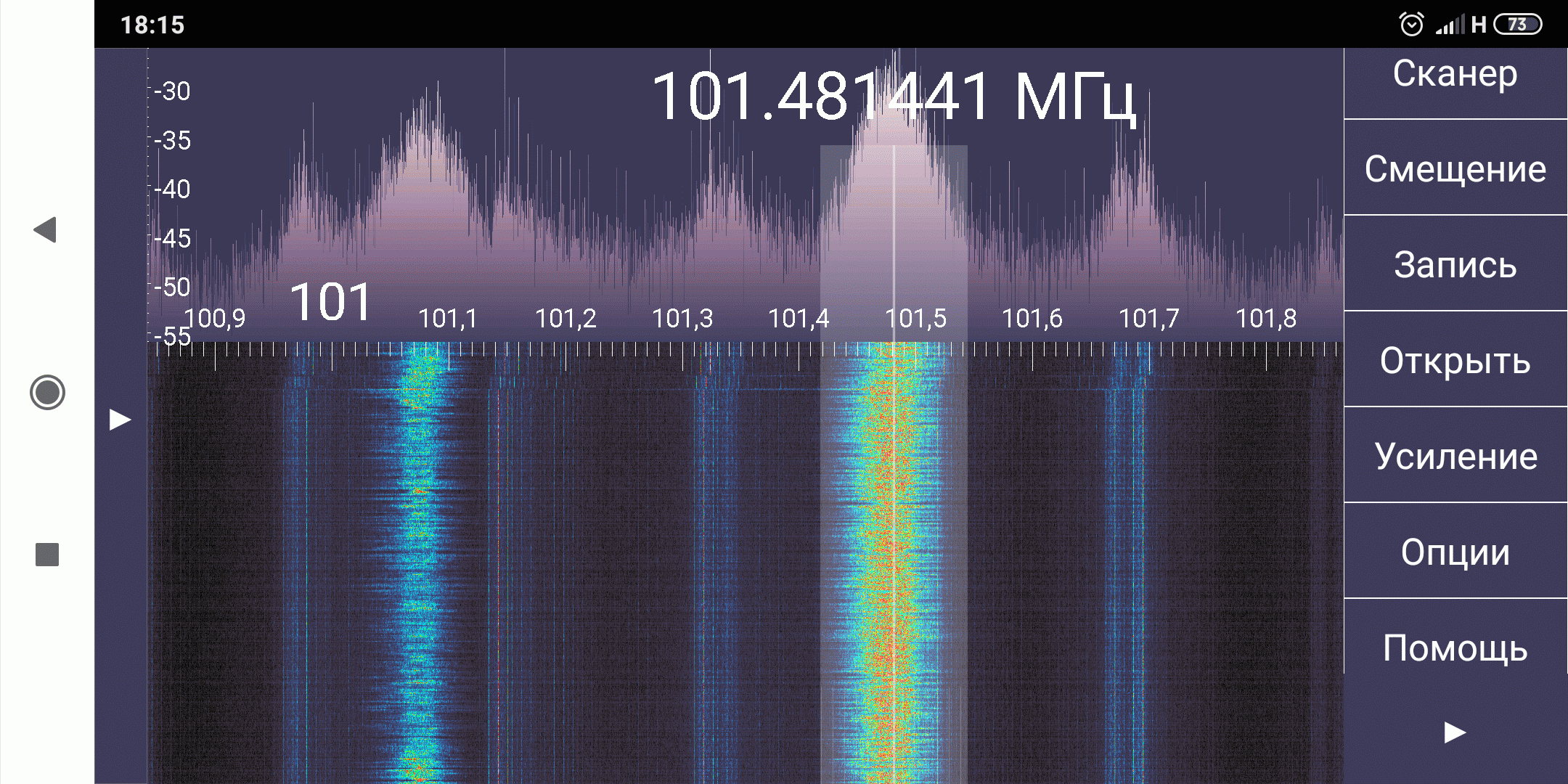

Захотелось мне чего то большего от этих прыймачов,и я пошёл дальше.Приобрёл OTG кабель для своего Xiaomi Redmi 5,с возможностью подключения Повер банка
Забегая вперёд скажу что "свистки" работают и от телефона,без подключения доп батареи (только на сколько хватит батареи телефона не проверял).В итоге получилась великолепная связка,"свисток"+телефон.Мобильный приемник на всё про всё,но стоит теперь вопрос мобильной антенны для КВ.Может кто подскажет что можно сделать что бы можно было носить с собой.Конечно не телескопическую....
Это скрины с телефона
На телефон была установлена прога SDRTouch,она есть на плей маркете.От туда же на телефон поставил драйвера RTL-SDR driver,но правда прога малость урезанная,не все функции задействованы,но работает.Там же купил (прога и драйвер бесплатно) ключ для полной версии проги,цена вопроса 50 гривен.В проге много функций,работает хорошо.

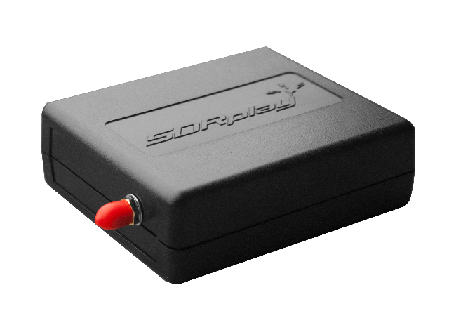

Теперь что касательно ещё одного приемника,я пока до него не дорос )))
Называется RSP1A,его у нас продают,но пока мне недоступен..... Какое будет мнение у форумчан про него?
Его тех характеристики
Непрерывное перекрытие диапазона от 1 кГц до 2 ГГц
LNA с плавной регулировкой усиления
Построение на базе 14-битного АЦП
Встроенные диапазонные фильтры с автоматической коммутацией
Полоса обзора до 10 МГц
Хорошая чувствительность и избирательность
Низкий уровень шума
Обычный USB интерфейс (гнездо USB-B)
Разъем антенны типа SMA
Прочный и удобный пластиковый корпус с внутренней ВЧ экранировкой
Возможность подачи питания активной антенны через антенное гнездо
Питание от USB
Не требует up-конвертора
Поддержка различных программных платформ, включая Windows, Linux, Mac, Android и Raspberry Pi 2/3
Параметры АЦП
Частота выборки: 2MSPS – 10.66MSPS
Разрядность: 14 бит (при частотах выборки 2-6.048MSPS)
Разрядность: 12 бит (при частотах выборки 6.048-8.064MSPS)
Разрядность: 10 бит (при частотах выборки 8.064-9.216MSPS)
Разрядность: 8 бит (при частотах выборки >9.216MSPS)
Режимы ПЧ
Нулевая ПЧ, для всех полос обзора
Низкая ПЧ, полоса обзора ≤ 1.536 МГц
Полоса ПЧ
200 кГц
300 кГц
600 кГц
1.536 МГц
5.0 МГц
6.0 МГц
7.0 МГц
8.0 МГц
Коэффициент шума
14 дБ 3 МГц
14 дБ 10 МГц
14 дБ 20 МГц
14 дБ 40 МГц
3.3 дБ 100 МГц
3.3 дБ 200 МГц
6.0 дБ 360 МГц
4.0 дБ 600 МГц
5.0 дБ 1500 МГц
6.0 дБ 1800 МГц
ВЧ фильтрация,Диапазонные фильтры с автоматическим переключением
Основные отличия SDRPlay RSP1A от SDRPlay RSP1
Разрешение ЦАП увеличено с 12 до 14 бит при частотах выборки менее 6 МГц
Улучшенная преселекция (фильтры с более высокой избирательностью и 4 новых дополнительных ДПФ)
Улучшенная схемотехника LNA с плавной регулировкой усиления (у RSP1 плавная регулировка отсутствует)
Снижен уровень интермодуляционных помех
Непрерывное перекрытие диапазона от 1 кГц до 2 ГГц при едином входе антенны
Улучшенная стабильность частоты с TCXO 0.5ppm (программная подстройка до 0.01 ppm)
Переключаемые нотч-фильтры для AM/FM/DAB вещания
SDRplay RSP1A поддерживается большим количеством программ от различных производителей. Некоторые из них уже имеют встроенную поддержку SDRplay RSP1A, например SDR-Console, SDR-J, многие другие (HDSDR, Spectrum Lab, SoDiRa, Studio 1, SDR#) поддерживаются при использовании плагина SDR Play EXTIO, который можно загрузить с сайта производителя.
Благодаря доступному API сформировалось устойчивое сообщество разработчиков программ, плагинов и программных демодуляторов для платформы SDRplay, гарантируя постоянное обновление ПО приемника и расширение его возможностей.
Вот такая кучка информации,возможно кто то заинтересуется как и я,и будет это полезным.
