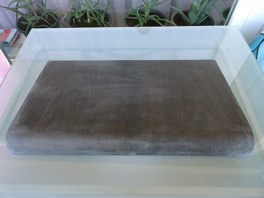

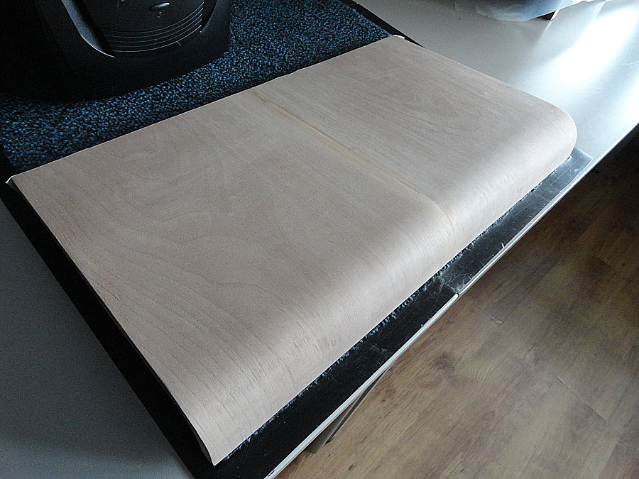

Клей обязательно сошкурится. Вот пара примеров с моей злосчастной крышкой:
Второй способ - это прогреть утюгом место нахлёста через мокрую салфетку, но медленно, и
по линейке очень острым ножом прорезать оба слоя шпона до подложки. Образуются
две полоски. Верхнюю просто снять и всё. Далее прогревать шов и аккуратно вытащить нижнюю
полоску, отгибая край подрезанного листа. Но это приемлимо только на ровных поверхностях.
На примере с крышкой это не пройдёт. Место нахлёста сильно не мочить и слишком не греть.
Ровно столько чтобы размяг клей.
В обоих приёмах нужна практика. Здесь большая зависимость от того какой шпон и как он вбирает
клей, насколько ломкий, какова его текстура, какой консистенции клей, какая температура утюга,
если прогревается шов и т.д. и т.п. При шлифовке быть очень осторожным чтобы не прошлифовать
шпон на сквозь.
В общем пробовать, пробовать и пробовать, а опыт только так и придёт. Другого пути нет. Мне вот пришлось
восемь раз переклеивать крышку пока я получил нужный мне результат, но теперь знаю
что такое шпон на закруглениях.
