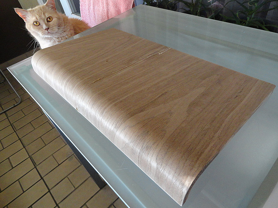

На примере этого корпуса покажу ещё пару часто встречающихся проблемок с фанеровкой - это сколы.
Главное здесь подобрать шпон для ремонта по текстуре. Конечно идеальный вариант, на который я вновь
и вновь хочу обратить ваше внимание - это снятый с невидимой части корпуса оригинальный шпон. Но коли его нет, а
под рукой только современный, то придётся поработать и художником, разукрашивая место ремонта.
И вот финиш.
Корпус до и после ремонта.
Хочу отметить что здесь речь идёт о ремонте, но не о реставрации,
а это допускает некоторые вольности, как например использование
корневого шпона.
