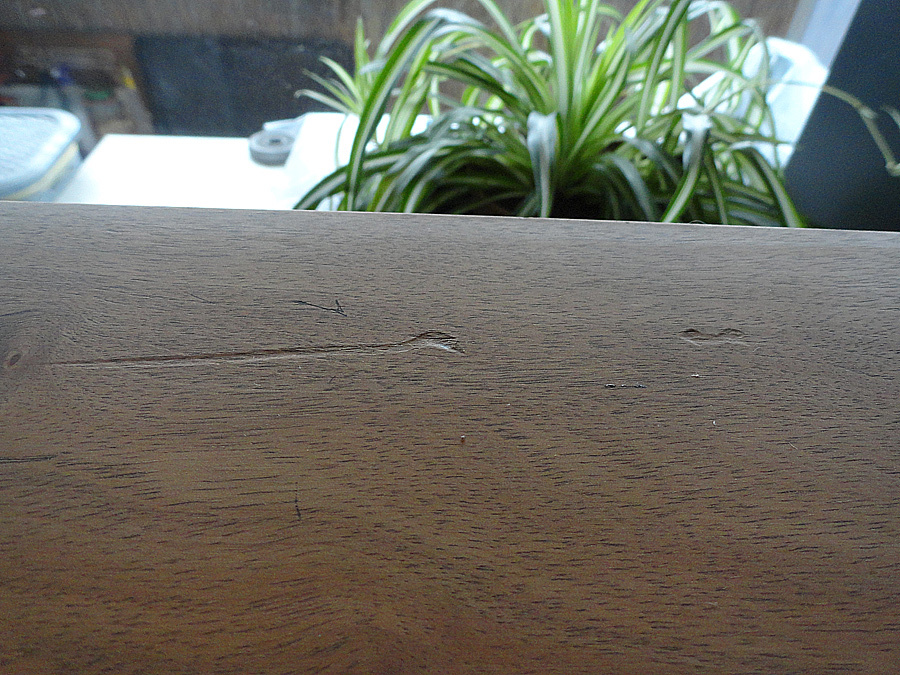

Существует в принципе три основных пути:
1. если это вмятость, то водой с глицерином. Можно аккуратно промочить вдавленность,
так чтобы древесина в этом месте промокла, и затем утюгом через салфетку прогреть это место.
Водf создаст давление пара в порах дерева и дефект устранится. Вот пример такого ремонта:
2. Можно повреждённые места просто зашпаклевать и методом лессировки подкрасить эти места.
Как подбирать цвет шпаклёвки и как подкрашивать попадая в цвет - это отдельная история.
Вот тоже пример:
3. Это просто ремонт участка шпона или его полная замена. Для ремонта участка нужен кусок
оригинального, о чем я писал в параллельной теме о снятии шпона, но думаю что так не до кого
и не донёс свою мысль. А жаль ... Кусок врезается в повреждённый участок определённым образом
(это тоже отдельная тема) и затем всё ретушируется.

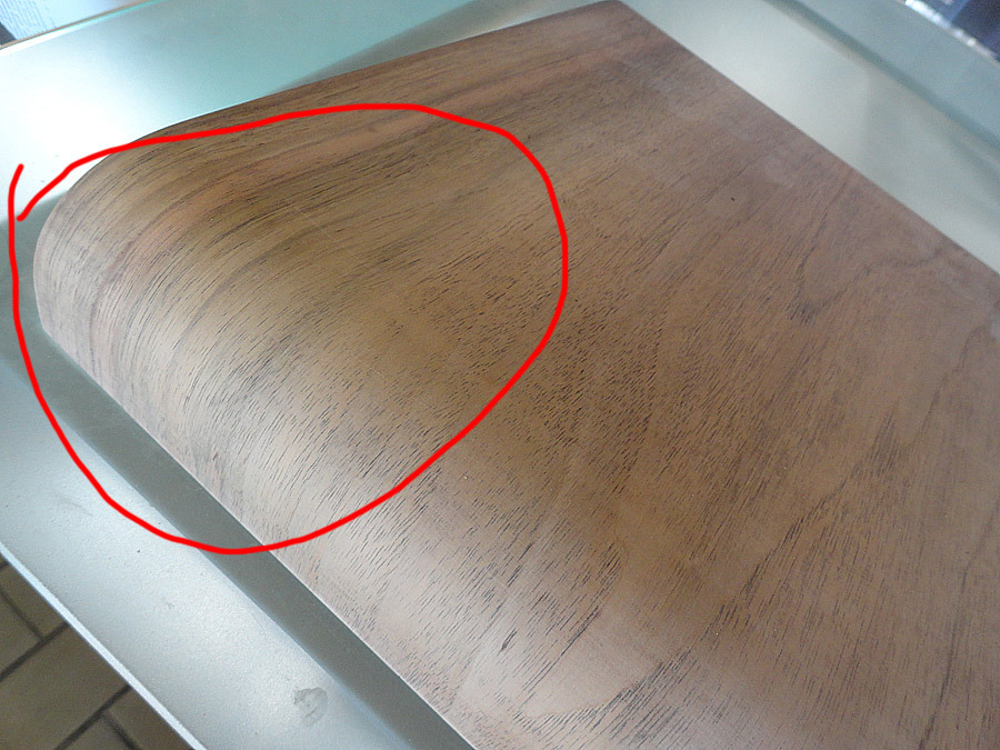

Теперь возникает, естественно, вопрос подгонки по цвету и рисунку крышки корпуса.

Сообщение Radiomann » Сб июн 22, 2019 10:34 pm
После ремонтных работ, как уже описывалось выше корпус выглядит вот так:
