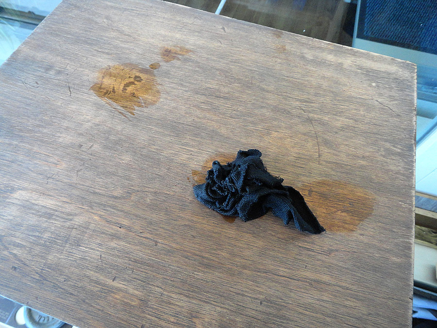

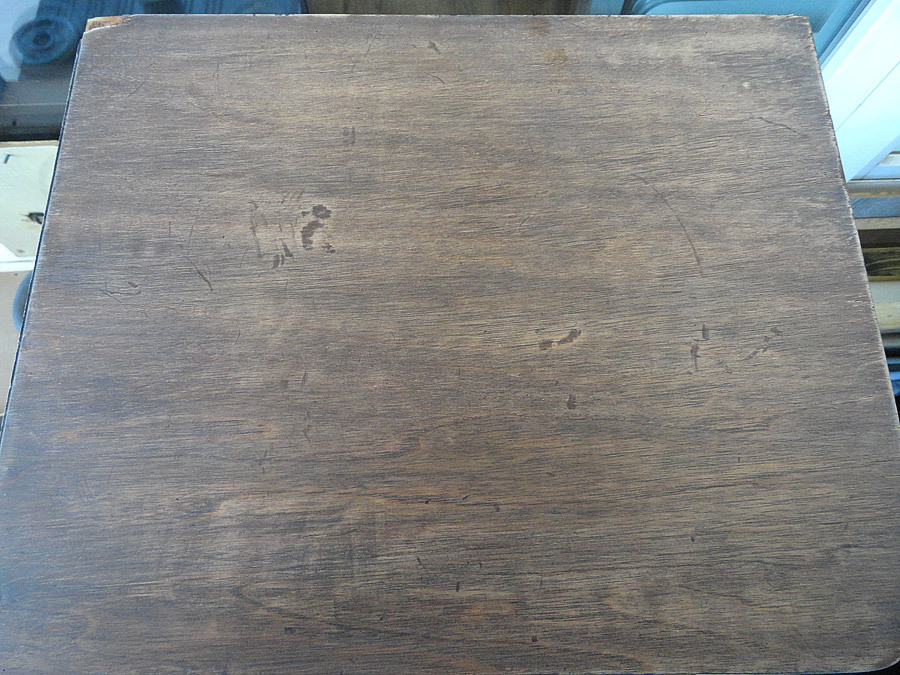

lisovin Дмитрий писал(а):
Ср июл 03, 2019 11:55 pm
т.е. Вы предлагаете проблемное место размочить спиртом, лессировать и, потом вскрыть заново?
А проблемных углублений не ожидается?
Нет, не так. Здесь речь о скрытии шпаклёвки.
Размачивать ничего не нужно. Всё это делается, как я уже писал, на освобождённой
от лака поверхности. Речь о ремонте шпонового покрытия, а значит лака уже нет, а новый ещё
впереди.
Спиртом смачивается место повреждения для того чтобы определить цвет закрашиваемого участка в
будущем уже под лаком. На сухую этого не увидеть. Затем подкрашивается место шпаклёвки и
доводится до необходимого тона со шпоном. При этом он постоянно протирается спиртом уже вокруг места
лессировки, т.к. спирт испаряется и цвет шпона будет меняться. Это всё касается подшпаклёванных мест.
Если просто забой в шпоне, то место смачивается водой, и например через фольгу расклёпанным жалом
паяльника прогревается, но не придавливается! Вот как я это делаю:
Или ещё один пример:

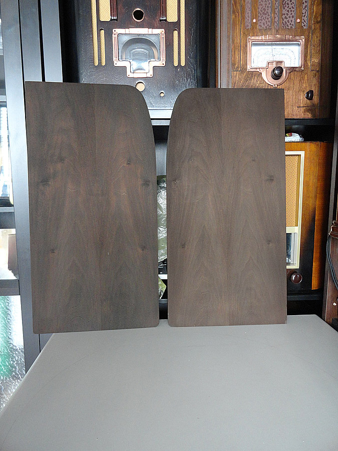

Вот пример c PU 2 и лаком 2К, все этапы от фанеровки до финишной лакировки:

Фёдор Фридрихович, как то Вы спрашивали как снять старый шпон. Подобрал сегодня на помойке старый стол, на котором от влаги начал отставать приличный шпон. Привёз домой, снял весь. Делал так: наливаю на шпон воды и утюг прямо в эту лужу, вода вскипает и шпон отстаёт. Вначале завёл под шпон линейку, а потом просто за край рукой тянул.
Алексей
Сообщения: 7489
Ремонт корпусов
Сообщение Radiomann » Ср июл 31, 2019 10:13 pm
Alex7 писал(а):
Ср июл 31, 2019 6:10 pm
Отлично! Старый шпон иногда очень нужен для ремонта, особенно если нет возможности
менять полностью или сложно подобрать современный.
