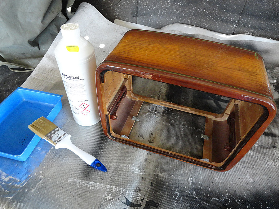

Вот так корпус выглядел:

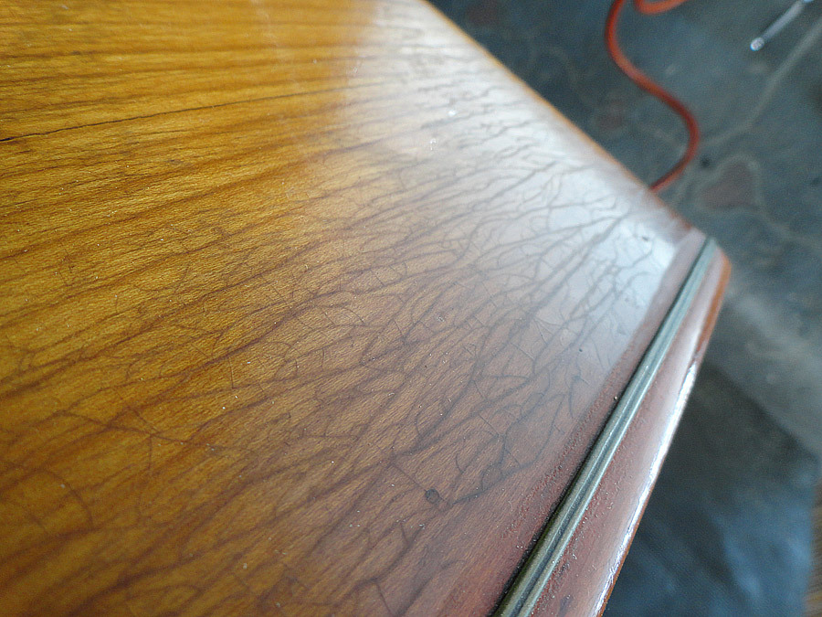

Первым делом - это снятие старого лакового покрытия, не ацетоном! Во-первых это страшно
вредно, во-вторых ацетон растворяя лак, проникает в дерево и его поры, а этого
никак допустить нельзя. В дальнейшем при морении, особенно водными байцами,
прокраска будет не равномерной, пятнами и вся работа пойдёт на смарку.
Применять только специальные, лучше желеобразные смывки! Они не растворяют лаки, но
размягчают превращая в рыхлую субстанцию, которая легко снимается шпателем. В дерево
ничего не проникает, ну и намного безопаснее для здоровья чем ацетон.
После удаления остатков от лака, корпус протирается этанолом. На этом снятие закончено.
Выглядит так:
:friends: И очень аккуратно, в перчатках и на открытом воздухе! Снимал такой лак смывкой Dury, она в виде густой сметаны, от запаха действительно дуреешь. И да, смывку кистью нанес, минут 20... и быстро снимаешь всё шпателем.

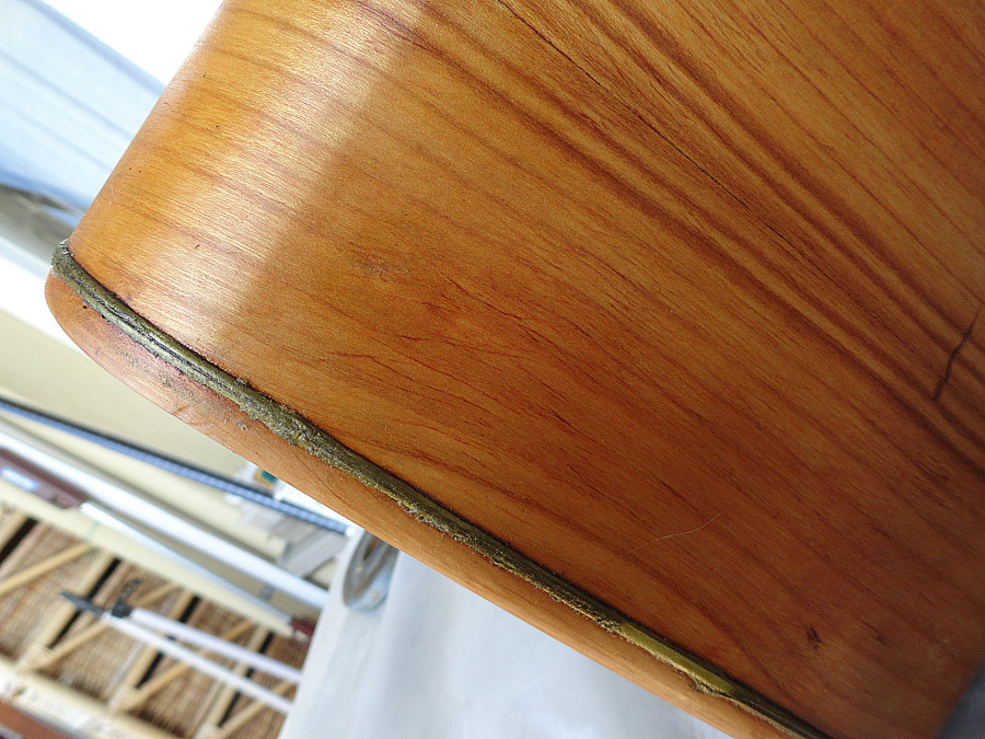

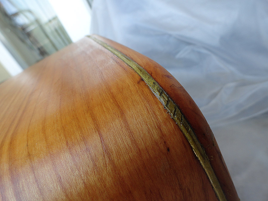

Далее долой страшные пластиковые молдинги. Заменяю на латунные прутки, купленные
баумаркте, они там от 1,5 мм, до 10 мм. Стоят не дорого.
Но это позже, а пока просто удаляются старые.

Ingvar777kot писал(а):
Вс июн 16, 2019 10:01 pm
Я в основном пользуюсь, уже довольно долго, смывкой (Abbeizer) из баумаркта
фирмы Primaster. Она содержит экстрат цитрусовых и имеет довольно приятный запах,
не сильный. Не содержит соединений хлора и вырабатывается из натуральных веществ.
Не повреждает фанеровку и клей, смывает практически все краски. Можно работать и
в закрытом помещении, хорошо смывается водой. Не засыхает в течении 24 часов.
