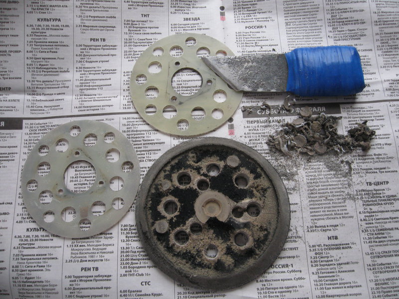

Развалилась подошва орбитальной шлифовалки Makita. Похоже, что эти подошвы являются расходным материалом. Приобрести их не проблема, но стоит это азиатское творение очень приличных денег, а у меня в работе две машинки....
Взгляд упал на диски для использования в дрели или шлифовальной машинке. Цена вполне приемлема - 160 руб.
С помощью фена удалось очень быстро и без потерь отклеить мягкое основание от фланца.( приклеено отвратительно)
Размеры совпадают.
С оснований подошв удалены остатки клея. Основания сделаны из стеклотекстолита и не факт, что они родные - возможно уже менялись до меня. Шлифовалки мне подарили б/у - сделаны в США. И после проф. ремонта. Подошвы у меня отработали активно лет 8.
По основанию подошвы размечены отверстия для крепления и удаления пыли. Отверстия прорезаны заточенной трубкой в сверлильном станке. Прорезать надо с мягкой стороны подошвы на фанерке. Трубку очищать после каждого отверстия.
Затем подошвы склеил универсальным клеем "Момент гель". Намазывать поверхности надо по 2 раза.
Получилось бюджетно и не хлопотно. Вот где бы купить липучку шириной 200 мм.? Шире 100 мм. не встречал...

Я так и рассчитываю сделать. Надо будет переклеить диск на 200мм. А что за ткань Вы наклеиваете на шкурку?Алексей Сергеевич писал(а): ↑Сб фев 16, 2019 7:46 pmmaister,
