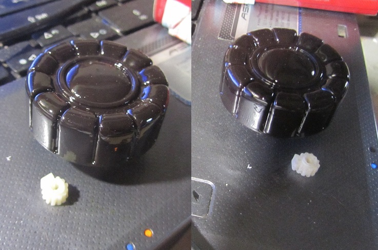

Radiomann, Волдырь, увидел фото искомой шестерни в данной теме, открыл программу Autodesk Inventor и равно за минуту нарисовал модель, по мотивам, так сказать... В таком размере шестерни надфилем трудно влезть между зубьев, но вполне решается вопрос с помощью пилки от лобзика в случае необходимости. И шестерню можно использовать. А можно печатать соплом 0,2мм и тогда между зубами будет нормальный просвет. От диаметра подаваемого филамента зависит...
В гугле набрать: 3D-модель скачать... и выдаст миллион вариантов. Вот только все они для "поиграться" с принтером и может чего полезного для быта найдется. В остальных случаях 3D-моделирование должно быть освоено, а в указанной выше программе - это элементарно.
По поводу хрупкости и прочих свойств материала: не надо использовать PLA, он как раз и не предназначен для механической постобработки. Да, этим материалом печатать проще, чем и пользуются исполнители заказов. Но если грамотно выставить режимы для ABS-пластика, то готовая деталь не будет по характеристикам отличаться от литья.
Пожалуй еще один важный нюанс надо указать: все зависит от класса точности механики принтера.
Выделили из темы о 3d-печати и опять в тему окунулись...
Для масштаба, два напечатанных изделия:
