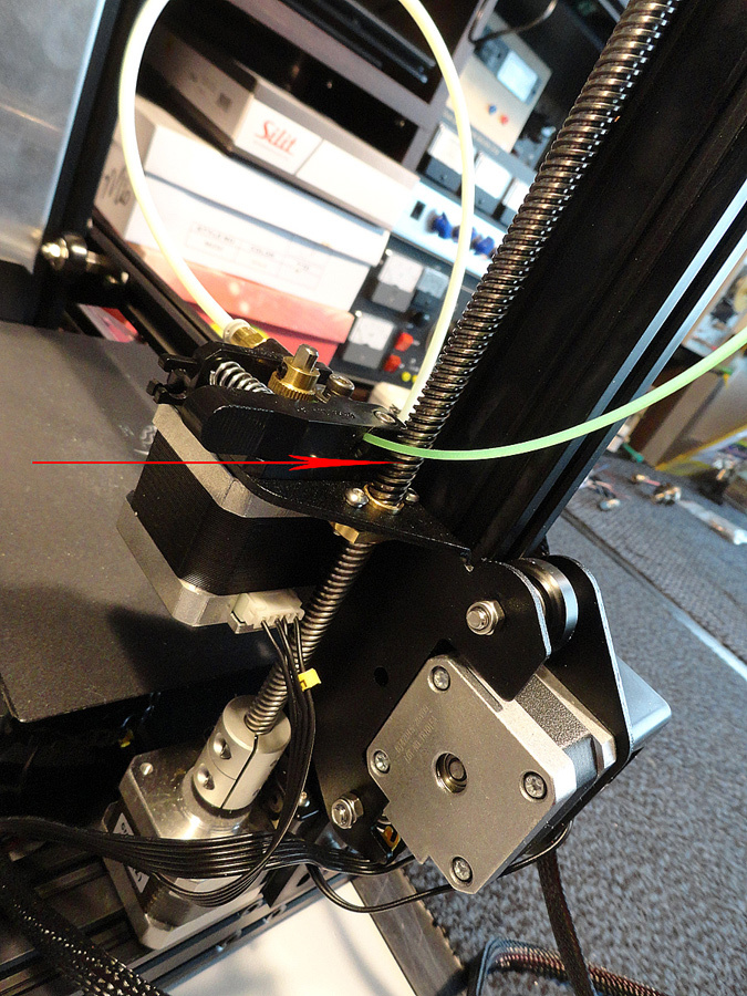

Есть на мой взгляд и недостатки, это слишком близкое расположение нити филамента к винту оси Z, что может
при работе привести к касанию нити, а значит и попаданию масла в дюзы, что в свою очередь приведёт к браку.
Но этот недочёт легко поправим.

ПО поводу соседства со шнеком, тут просится трубочка для защиты.
