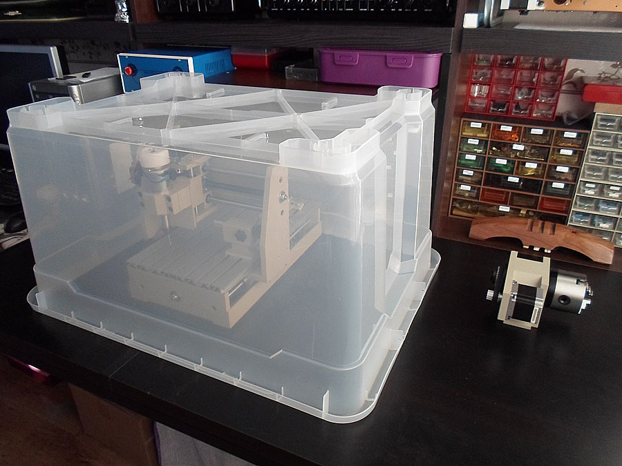

Если Вы спрашиваете меня, то мой станок стоит на рабочем столе.
Шумит он не громче дрели, а в рабочем состоянии под колпаком ещё намного тише.
Так что , ни грязи, не пыли и шума, мешающего кому-то тоже нет.
Места, как видно, много не нужно, во всяком случае для моих поделок.

Кстати, на фото у Федора Фридриховича присутствует 4-я ось, а это мечта многих ЧПУ-шников. Станок хорош. Теперь только бы времени хватало на его изучение и использование! Был бы рабочий стол поболе - было бы поинтересней.

Фёдор Фридрихович так Вы готовый приобрели!? Поскольку большинству такая покупка, по понятным причинам, недоступна. То остаётся делать самому, хотя не факт что будет дешевле, и ещё как вариант в итоге остаться с долгостроем. Ошибки проектирования и применение комплектующих станка- то что было, сделают невозможным такой компактности как у Вашего станка и повышенному шуму в работе, я специально выложил видео.
Фёдор Фридрихович неплохо бы видео Вашего станка в работе.

Я недавно приобрёл эту давнюю свою мечту (близкие в складчину
подарили на день рождения). Пару неделек помучался с установками и
настройками, изучением программ, теперь всё работает.
Вот с четвёртой осью еще не пробовал, потому и открыл тему в надежде
что кто-то поможет и подскажет.
Первую свою детальку, очень простую - переходную муфту на
ВЧ-динамик, сделал из MDF. Работа пары минут.
lisovin Дмитрий писал(а):Фёдор Фридрихович неплохо бы видео Вашего станка в работе.
Я попробую при следующей работе снять видео, но как Вы заметили для станка я использую защитный колпак против пыли и шума, за ним не так хорошо всё будет видно. Но посмотрим.
https://photos.google.com/collections

Федор Фридрихович, выберите время и снимите без защитного колпака. Я прекрасно знаю как "орут" шпиндели от 1 до 5 кВт, Ваш маленький, должен быть по-тише. Но в Германии это может быть громко...

lisovin Дмитрий писал(а):Федор Фридрихович, выберите время и снимите без защитного колпака.
Я попробую что либо из металла пофрезеровать, как появится потребность. Но без колпака вряд-ли.
Мне потом уборки будет на целый день.
Колпак защищает отлично, на 100%.
А уровень шума, с колпаком, на вскидку, не более 30db. Но это шум самой машины. Зависит конечно многое от того, что фрезеруется.
Видиороликов по 3020Т на YouTube полным пололно, можно там посмотреть.
Алексей Сергеевич писал(а):Вместо оси X подключается эта ось, возможно что и вместо оси Y, это надо знать специфику станка. Модели на ней тоже плоские используются.
У моего станка есть специальный разъём на блоке управления для этой оси, он соеденяется кабелем с приводом патрона.
Как всё это действует, я пока не разобрался.

ну вот представьте что вместо оси Х перемещения, будет крутиться эта ось А, то есть перемещения заменены, на вращение. И ширина модели, это длина окружности заготовки. Честно я сам такую ось не имею, просто общался с тем кто это практикует каждый день пачками.
Сообщения: 6644
Сообщение Radiomann » Чт июл 28, 2016 5:54 pm
Ясно Алексей Сергеевич. Буду пробовать. Итересно что получится.
