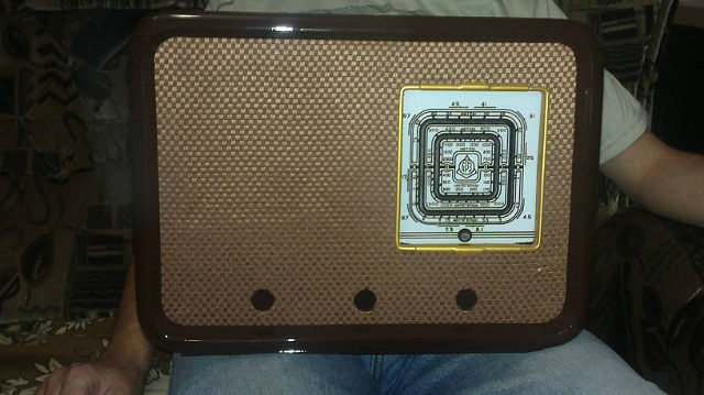

я имел в виду отверстия для регуляторов - например у рекорда 52Александр Хрисанов писал(а): Какие "конусные вставки"?
- здесь ткань приклеена по всей площади и отверстия под регуляторы приклеены как описано выше - а также под тканью сетка
Конусная вставка это просто кусок палки проточенный с небольшой конусностью - чтобы зажимал при приклеивании ткань в отверстии тк приклеивание производится обычным способом при комнатной температуре
