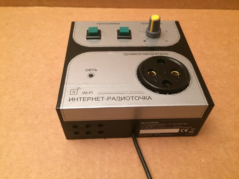

Продолжу эту тему, хотя речь не о радиоприёмниках. Возникла идея вернуть к жизни замолчавшие абонентские громкоговорители (АГ). Тоже ведь радио. Всё детство на кухне слушал радиоспектакли и музыкальные передачи.
Смастерил Интернет-Радиоточку.
Через модуль Wi-Fi подключаемся к он-лайн радиостанциям и транслируем их на АГ. Список станций составляем на свой вкус (до 100 станций). Управление с лицевой панели, со смартфона, с компьютера.
Ввожу в обиход новый символ: Интернет-радиоточка
с уважением, Владимир

Сообщение ДедФеном » Вт май 14, 2019 1:12 am
nomo, можно подробнее что там за плеер в вашем устройстве ? Очень нужно , а то гоняю целый комп с монитором сутками , хотя и бесшумный. Большое спасибо.

Сообщение Gnat » Вт май 14, 2019 7:58 am
А как 30 вольт звука получил в розетке устройства что б подключить радиоточку?

Сообщение nomo » Вт май 14, 2019 9:46 am
Там нет 30 в. Блок питания от ноутбука или мини ПК. У него на выходе 19,5в. Этого хватает. И АГ 15-ти вольтовые можно подключать.

Сообщение nomo » Вт май 14, 2019 9:52 am
Там два модуля ESP8266-12F и VS1053. Схема и ПО взято из проекта http://esp8266-server.de/InternetradioRu.html#Download1
