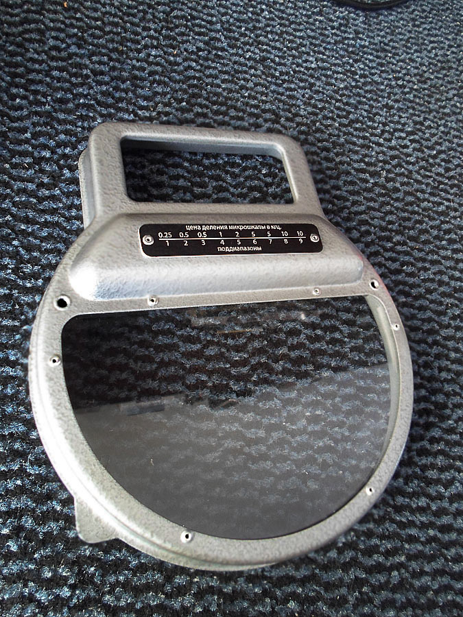

Ну вот с рамкой теперь всё готово:
Заклёпками, как на фото ниже. По русски не знаю как называются, в переводе с немецкого будет как "слепые заклёпки".Aquarius писал(а):А как вы приклепали стекло или это пластик?
Я их применяю очень часто в своих конструкциях.

Родные сгнили, я их просто высверлил, найти подобных не возможно, а закрасить - это уже колхоз.Владимир RA4LBE писал(а):Я родные расклепал и повторно использовал
Пробовал использовать латунные стержни от шариковых авторучек, тоже ерунда.
С заклёпками вообще засада.
Хочу найти ещё от холодильных арегатов медную трубочку 2,5 мм., может быть из неё что-то получится.....
Ну и самое главное, я даже в заголовке написал - ремонт и усовершенствование, не реставрация! Поэтому как было с завода - мало интересует.

Я имел ввиду, как заклепали, что стекло не лопнуло?
Я пробовал, но получилось только на монолитном поликарбонате.
Очень давно не клепал, но делал заклепки из медного электропровода, только на костре или газовой плите надо отпустить, потом использую оправки самодельные. Заклепщик делал из керна. Стачивал плоскость, сверлил небольшое углубление.Radiomann писал(а):С заклёпками вообще засада.
Если найду, сделаю фотки.

Спасибо Александр Володиевич за ссылки.
Вот по самой нижней ссылке как раз тот тип заклёпок, что нужен, но нет нужного размера. У меня отверстия под 2,5 мм. рассверлены, предлагаемые заклёпки начинаются от 3,5 мм.
Стекло не лопнуло при натяжении потому что я не доводил до обрыва гвоздя. Следил, как только головка зашла в заклёпку, щипцы отпускал и гвоздь вынимал пдлоскогубцами.
Попробую изготовить сам заклёпки из трубки, если таковую найду. Оригинальные - это именно трубка.
Дмитрий, не совсем понял, поясните пожалуйста. Одеваем на гвоздь, безlisovin Дмитрий писал(а):Одеваем на заклепку и жмем пистолет.
алюминевой заклёпки?
Спасибо.
в само отверстие вставляем как гильзу и клепаем.
Если я правильно понимаю, то подобная гильза не должна дать лопнуть стеклу.
Надо попробовать.
Спасибо.
Предельно понятно.Radiomann писал(а):Стекло не лопнуло при натяжении потому что я не доводил до обрыва гвоздя
Нет.Radiomann писал(а): без
Надо попробовать.

Radiomann писал(а):Одеваем на гвоздь, без
именно как гильза/упор работает и не дает удавить заклепку до критической нагрузки на материал. Я так замки на стенки начинал ставить из оргалита (ДВП). Они должны были сидеть плотно, но и вращаться усилием пальца.Aquarius писал(а):Radiomann писал(а):
без
Нет.
Надо попробовать.
