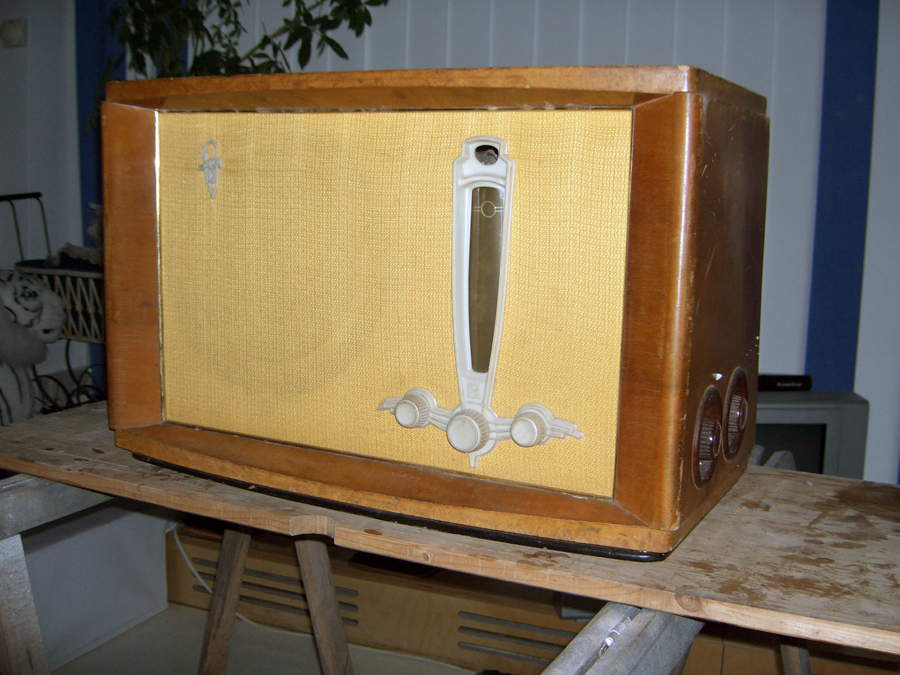

Вот заканчиваю реставрацию, почему то ставшей мне близкой Риги-10. Раньше она мне как то не очень нравилась, и в первую очередь из-за своего дизайна. В процессе реставрации проникся к этому приёмнику уважением и любовью. Вот такой она мне досталась. Состояние нерабочее. Из контуров, во время транспортировке, повыкручивались сердечники, магнит динамика сбит, катушку заклинило, ну и т.д.
Работа началась с приведения в нормальное состояние эл. части и в первую очередь шасси. Шаси решил покрасить в традициях "крутых" немецких послевоенников.
Работы по реставрации корпуса шли параллельно. Лак был полностью снят. Порозаполнителем заделаны поры и затем примерно 20 слоёв шеллака. Затем полировка. Передняя доска перетянута заново двумя различными тканями, одна поверх другой.
Помимо самой краски большое значение имеет грунтовка. Ну и обязательно шайбы под винты.Хочу спросить - краска как себя чувствует? Особенно, когда гайки и винты закручиваются. Мне ни одной не попадалось, чтобы при этом не лущилась.

Тканей две - первая как основа, обычная бязь или что то похожее из х/б. Верхний слой просто сетка. Очень проблематично сетку ровно натянуть. Работа требующая огромного терпения и аккуратности. Я все ткани на приёмниках после стирки перетягиваю. Муторная работа. Результат лежит в пределах 95 - 99%. 100%- не удалось сделать ещё ни разу. А самое сложное вырезать все отверстия так, чтобы сетку не "повело". Я перед прорезкой закреплял сетку и ткань-основу, у кромок с помощью ПВА, на следующий день резал. Каждую из сторон доски, после закрепления, укрелял тоже клеем ПВА. И так для каждого слоя ткани. На всё ушло четыре вечера.Что у Вас за ткань?/очень симпатичная и как раз для РИГИ 10
Последний раз редактировалось Radiomann Пт дек 02, 2011 6:47 pm, всего редактировалось 1 раз.
Да ручки и всю маску обрисовывал заново. Фломастером с золотой краскй, не смываемый. Такие применяют для стекла, фарфора и т.д.Фёдор, а на ручках и пластмассовом обрамлении шкалы золотистые полоски заново рисовали?
Кстати так же я поступаю и с ручками-ромашками и глазками индикаторов на ВЭФ - приёмниках.
