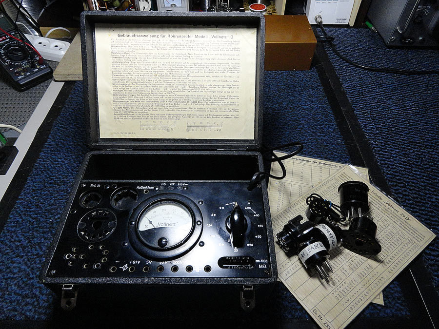

Вы им можете проверять вообще любые лампы без проблем. Нужно только составить карты на требуемые лампы.
Это делается по т.н. универсальной карте.
Я делал карты на многие немецкие и американские лампы, для цоколей, которые не подходили, делал переходники.
Когда немного разберётесь в схеме ИЛ-14 и наличии универсальной карты, можете испытывать любые лампы.
ИЛ-14 вообще очень хороший испытатель, но имеет слабое место - это многоконтактные кнопки.
Мой приятель заменил их на реле, и всё, проблема исчезла. Испытатель работает как часы.
Вот пример переходника:
