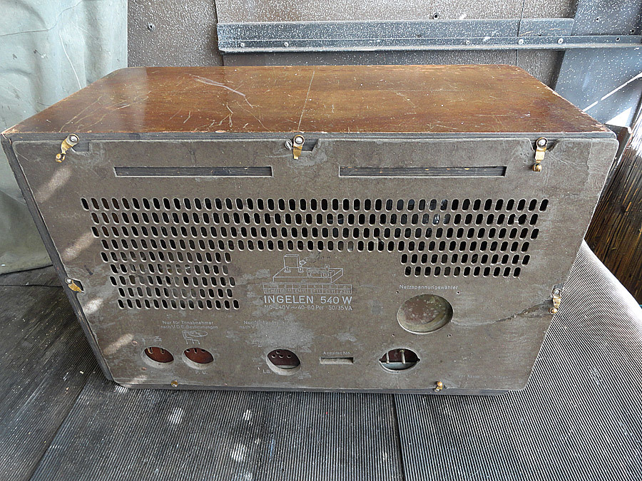

Я его приобрёл ещё девять лет назад, но как-то всё не доходили руки. Но вот появилось настроение
и работа пошла.
Таким он мне прибыл по почте:
