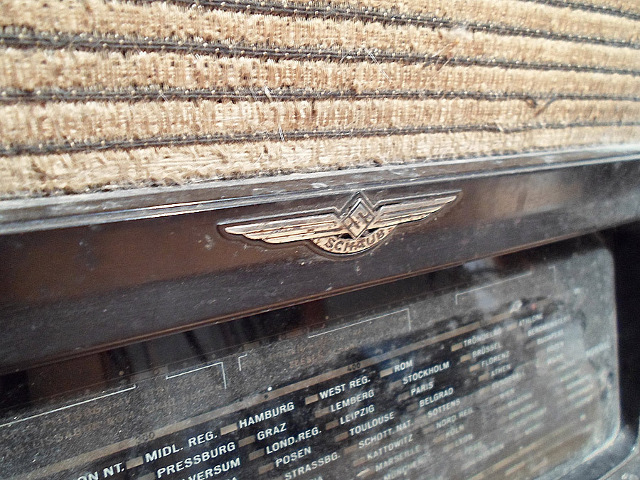

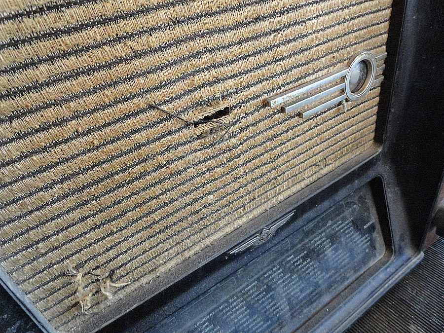

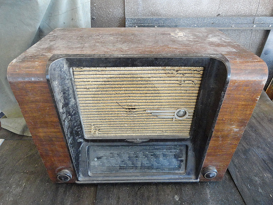

Вот так ко мне попал этот аппарат, выглядел не лучшим образом.
Год выпуска 1939. Пять ламп ECH11 EBF11 ECL11 AZ11 EM11.
Шесть независимых контуров, ПЧ - 490 кГц.
Диапазоны: ДВ, СВ, КВ.
Громкоговоритель динамический с катушкой подмагничивания и дросселя одновременно.
Вес 14,5 кг.
Первоначальная стоимость 217 RM.

Думаю будет интересно. Жаль ткань порвана.

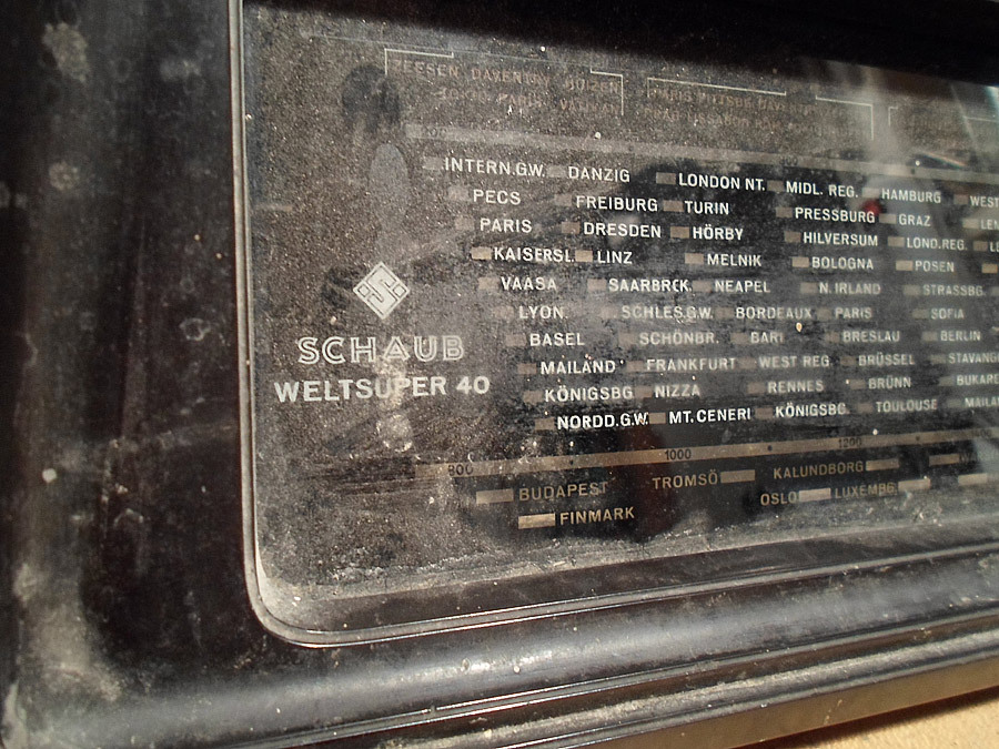

.....Спасибо за исторический экскурс в немецкое довоенное аппаратостроение.....
P.S. ...Как я ни старался так и не нащёл на шкале этого радио слово MOSKOU.....
...вся Европейские центры есть - а Москва или Ленинград нету .....
Довоенные немцы ,наверное, игнорировали всё что связано с "большевицкой " Россией ?

Вот теперь предстоит эту красотень отреставрировать, причём по возможности правильно,
как того требует само понимание реставрации, т.е. никакой блескучести, красивости и пр.
По возможности так сделать, чтобы не бросалось в глаза, что приёмник реставрирован.
Но для начала всё разбирается и тщательно моется.

Жаль ткань порвана.
Ткань заменим близкой по стилю.
Да нет, тогда вообще была большая дружба, особенно с приходом Гитлера и до начала войны.
