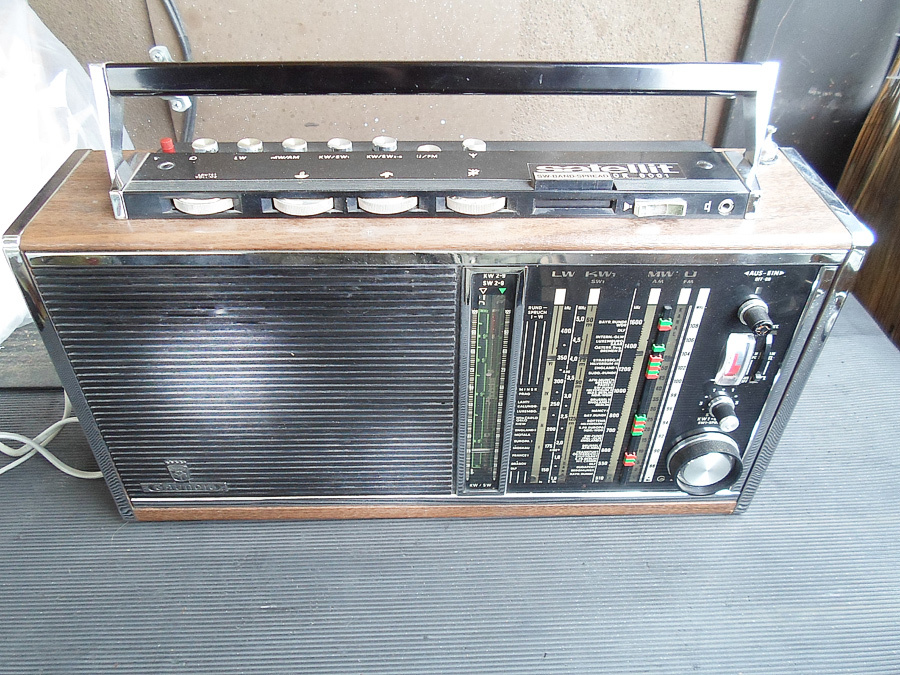

Вот после колебаний, всё-таки решил показать один из проектов.
Это конечно не Zenith Waltons, но тоже работа.
Пару лет назад, я как-то случайно прикупил на Ebay, пару не работающих потрёпанных
Сателлитов 6000 и 6001.
Купил потому что собираю линейку этих приёмников, считаю их лучшими из лучших.
Во всяком случае из того, что я знаю и видел, только Pan Crusader-S (Корсар) приближается
по своим качествам к Grundig Satellit.
И так, весна 2016-го года, и вот два купленных аппарата линейки Satellit.

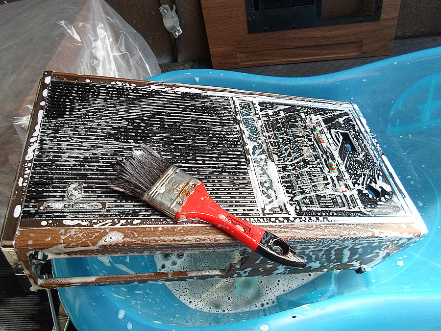

Как и всегда, разборка капитальная мойка, сушка и далее,
детальная дефектовка,
но это чуть позже.

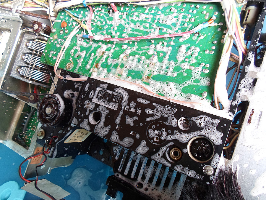

И так всё перемыто, высушено (сушилось долго, на полке в очереди на реставрацию около двух лет)
и готово к дефектовке. Выяснилось что в обоих приёмниках неисправны УНЧ, причём одно и та же неисправность -
обрыв межкаскадного конденсатора. Странно ...
После устранения дефекта, всё как всегда - чистка всех контактов, особенно переключателей
диапазонов, с дальнейшей консервацией, тоже касается и потенциометров.
Смазка всех узлов механики.
Заказан был новый приводной ремень барабана шкал.
