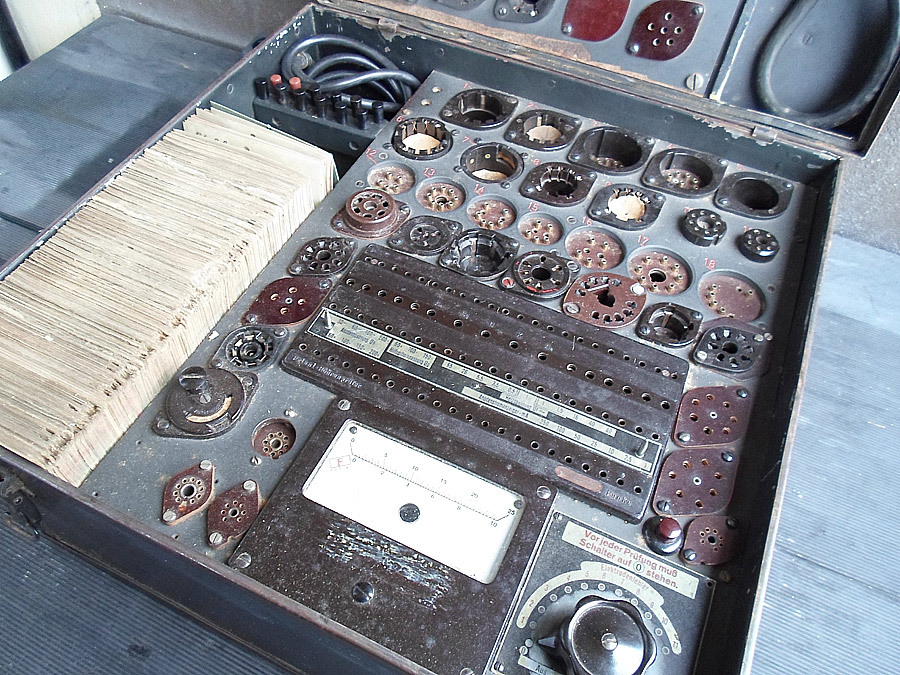

А вот с 4/3 совсем другая история. Этот испытатель выпускался в начале 40-х
годов, для нужд вермахта. Мне, в частности, попал экземпляр который поставлялся
в люфтваффе. Он имеет характерный цвет и набор панелек для ламп, в первую
очередь тех, которые применялись в авиации. Особенность этого прибора ещё и в том,
что он может проводить измерения ламп с подачей анодного напряжения до 500 вольт.
Поздние W19 и W20 этого уже не могли, т.к. в бытовой техники таких ламп не было.
Им можно, с помощью специальных карт, измерять практически вообще все лампы.

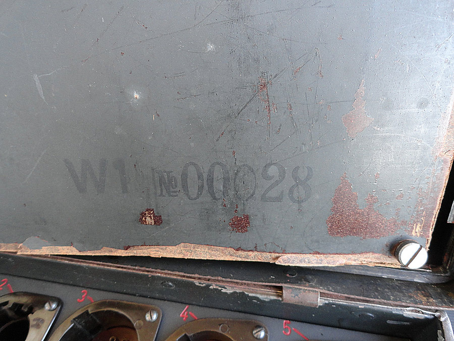

И так, прибор достался мне полностью убитым.
Год выпуска 1943. Ламп две - AZ12 и GR150A.
Вес 23,5 кг. Корпус металлический, клёпанный.
Кроме всего прочего при пересылке разбились лампы, а они не дешёвые.
К счастью почти все карты оказались на месте, здесь мне повезло.

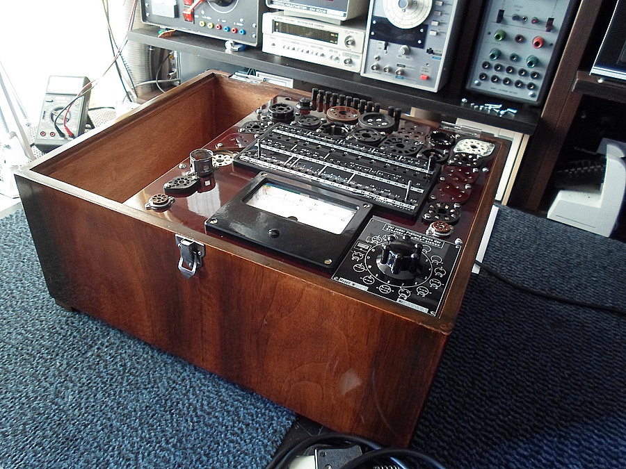

И так, после покраски и всех остальных мелких деталей, шлифовки и полировки винтов - сборка.
Все ходовые 7-ми, 8-ми и 9-ти штырьковые панельки пальчиковых ламп заменены
на керамику советского военного производства.

Теперь о испытателе RPG.
Вот после модернизации ручки управления, пошла работа уже по окончательной сборке.
Нужно было сделать новую шкалу под переключатель, вместо старой истёртой.
Ну и вот что получилось, после сборки:
