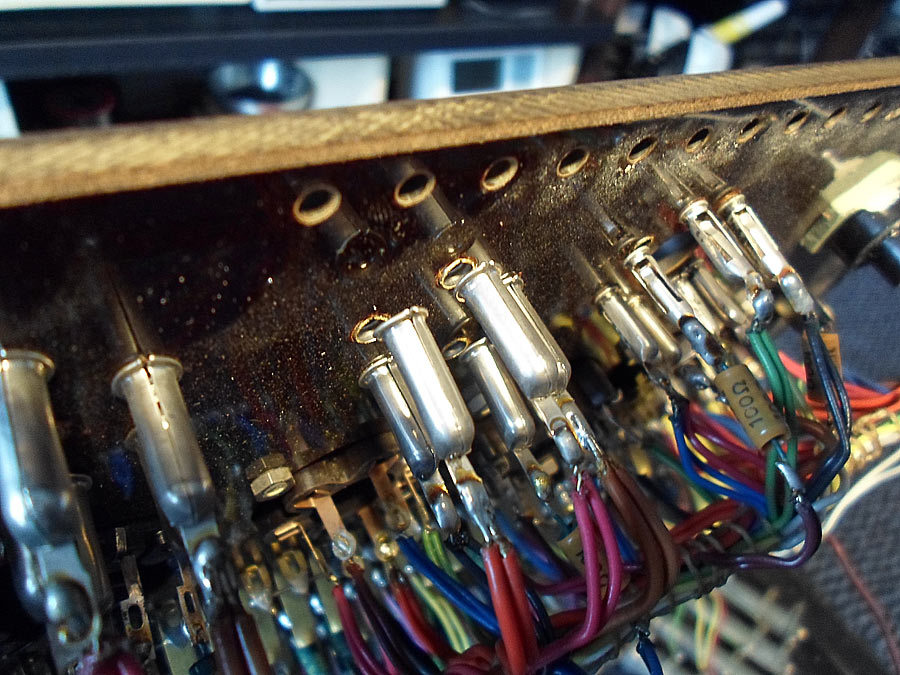

Вот наконец-то и мне удалось заполучить в личное пользование легендарный RPG Funke W19.
Состояние прибора среднее. Некомплектный - присутствует только часть карт.
Поразила одна удивительная поломка - оторваны часть контактов в ламповых панельках. Панельки эти предназначены для испытания так называемых почтовых ламп.

И так. Вот как выглядит поломка:
На первый взгляд проблема казалась легко разрешимой, но ...
Найти такие трубчатые контакты панелек (4мм. диаметр) оказалось делом совсем не лёгким. После долгих поисков по немецким форумам, удалось найти коллегу, который помог.
Заменить полностью панельки (неплохой выход) оказалось тоже не так просто, они сегодня выпускаются только мелкими партиями. Цена одной орининальной легко переваливает за 50 евро, новодел стоит порядка 35 евро. Пришлось взять и новодел, но и это не решило проблему полностью - мало места для установки.
Пришлось панельки дорабатывать, а для запрессовки трубок ещё и выточить специальное оборудование.
