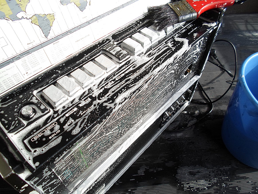

Вот таким попал ко мне этот аппарат. Интересно то, что он произведён в Японии, и это сразу заметно по посаженным на клей ручкам управления (зачем они это делают???).
Первый осмотр заканчивается всегда предварительной общей мойкой.

Такой вопрос, по фото где идет баня, это только сверху или внутрянка тоже сразу мылась (или не мылась), а как тогда динамик не намочить?
Сообщения: 7548
Сообщение Radiomann » Вт апр 12, 2016 7:43 pm
При таком количестве пены динамик не намочится. Это предварительная мойка только для того, чтобы приёмник можно было брать в руки и разбирать. Затем уже всё моется капитально, силовой трансформатор, контура, переключатели, потенциометры и пр. Очень аккуратно, кроме диффузора, моется и динамик.
После этого сразу же шасси, и всё что мылось, продувается сжатым воздухом и на солнце, на сушку. Сушится несколько дней, затем из распылителя очень обильно обрабатывается спиртом и вновь сушка.
Как правило потом ещё на несколько дней ставиться в коробку с молотым кофе, для уничтожения запаха старья.
Вот это полный цикл мытья.
Затем аппарат начинает приводиться в порядок - электроника, механика, корпус.
