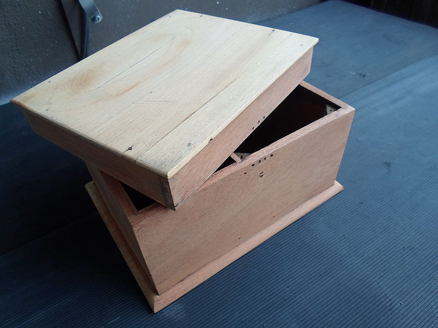

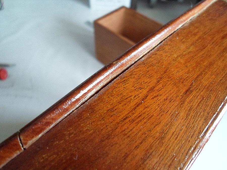

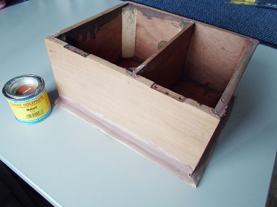

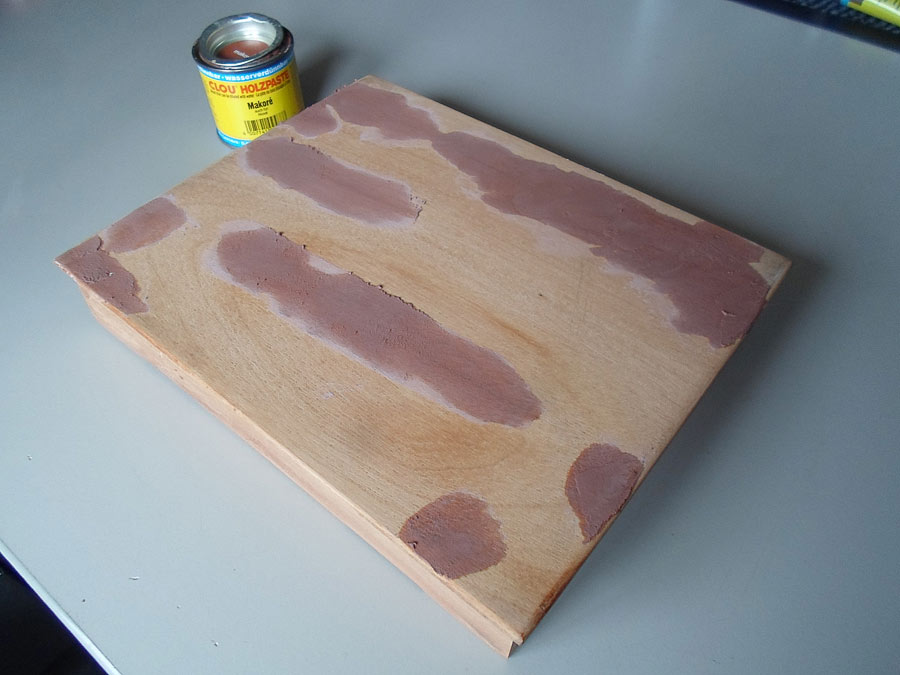

Корпус всё "радует" новыми проблемами. Выявляются всё новые и новые места повреждений:

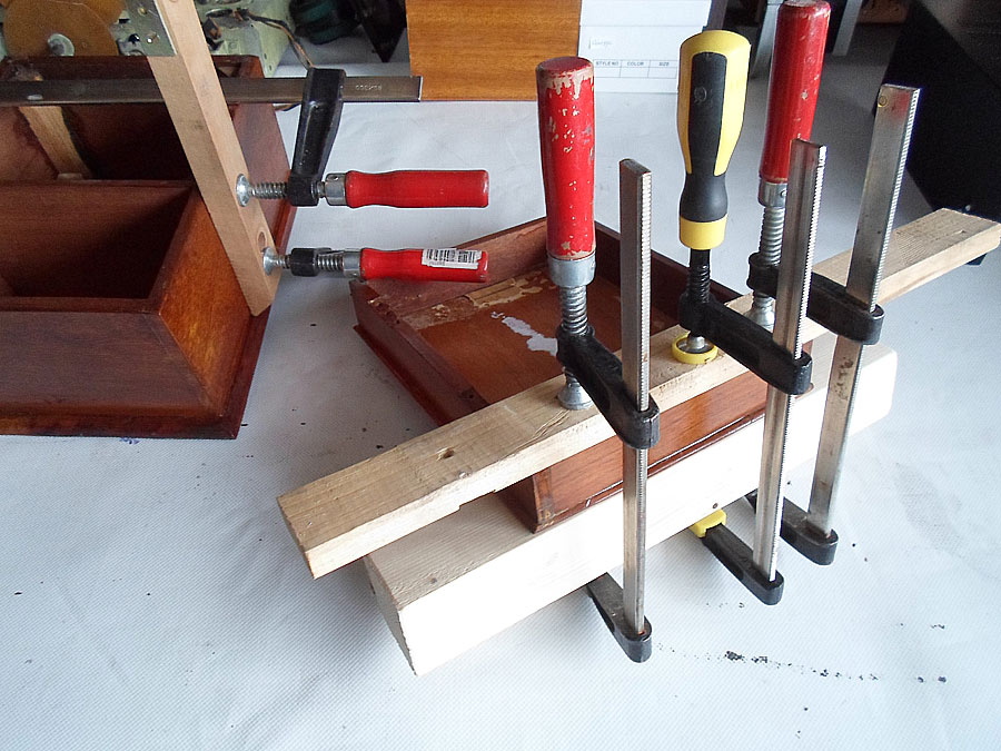

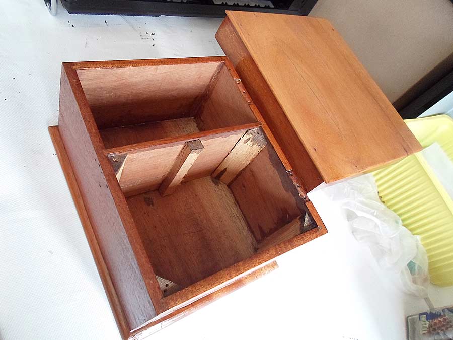

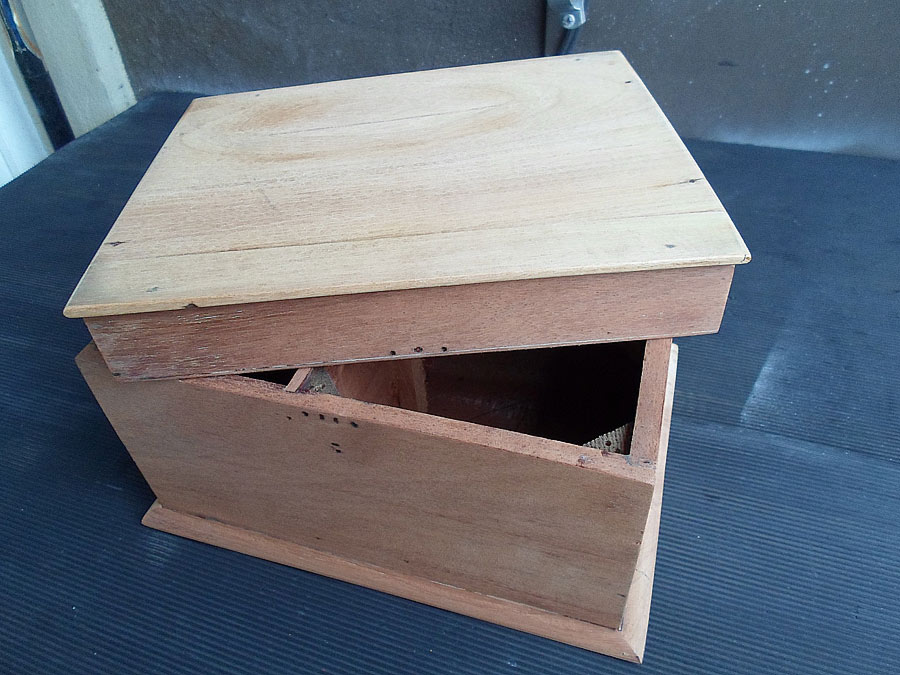

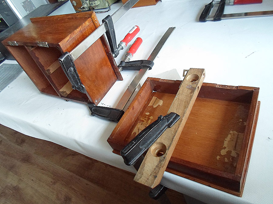

Ну вот, после многочисленных подклеек и доклеек, наконец-то смог приступить к снятию лака:

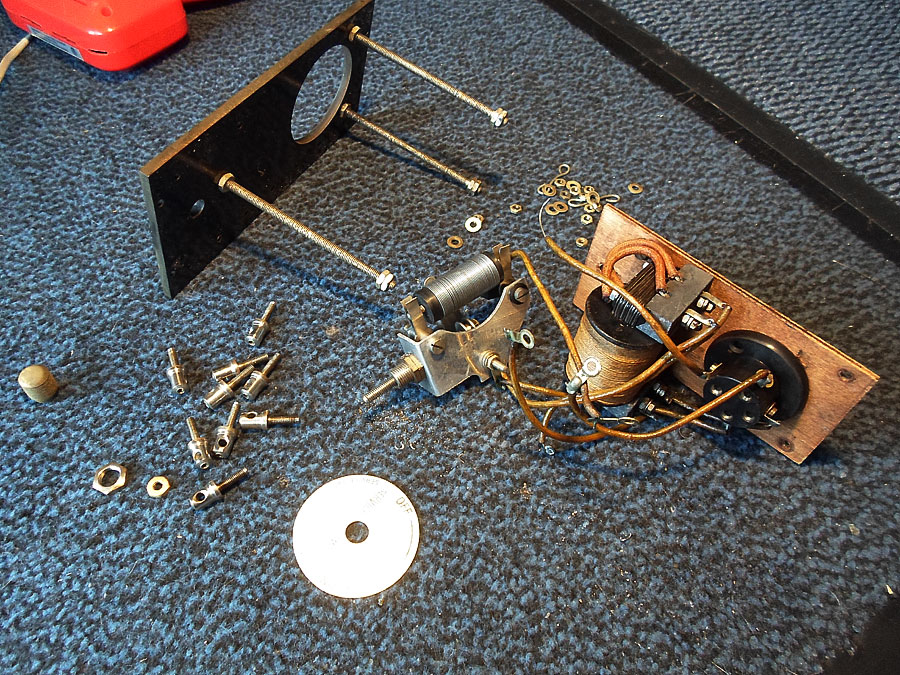

Ну вот и здесь работа немного продвигается:
Работа идёт дальше.

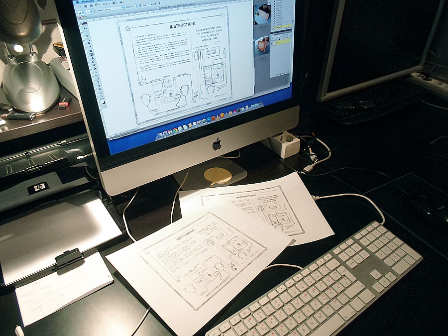

Один из моментов - это восстановление Инструкции. Нужно было сделать так, чтобы она минимально отличалась от оригинала.
Не буду долго рассказывать что и как, а коротко, то поиск утраченных фрагментов картинки в интернете, всё сканированно, затем в Photoshop, для того чтобы собрать все сканы к кучу и подготовить маску для будущей графики. После этого маску в Illustranor, нарисовал графику (заняло около 30-ти часов), затем опять в Photoshop для состаривания и печать.
Вот так это было:
Теперь уже новая картинка:
Вот так это было:
Да, сегодня современные технологии можно использовать для реставрации, но осторожно и грамотно.

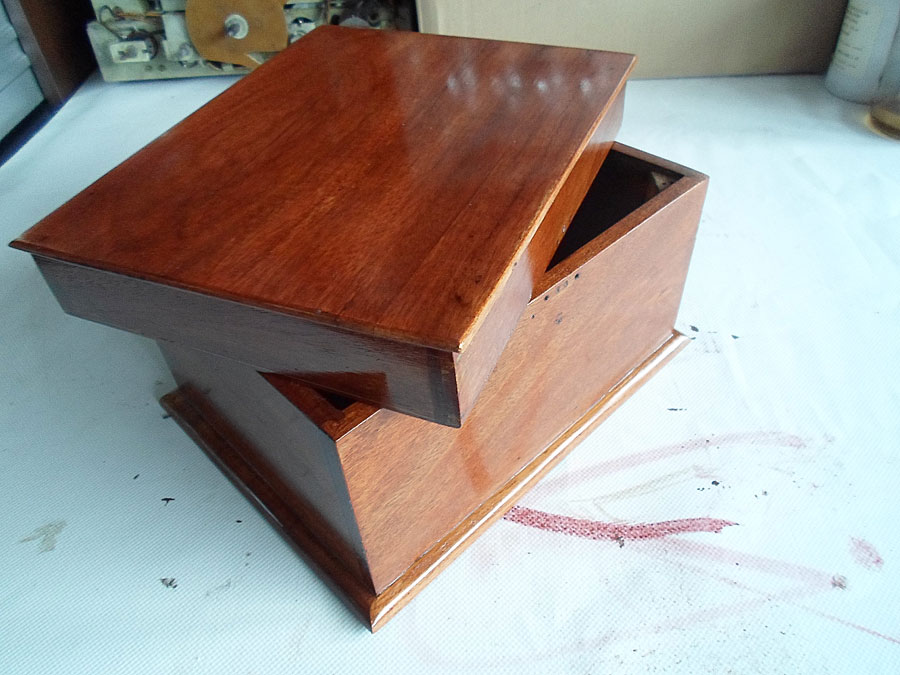

Ну вот работа продвинулась вперёд.

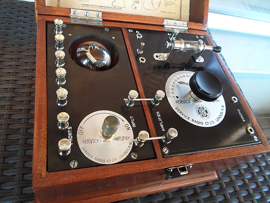

Ну и полная сборка:
