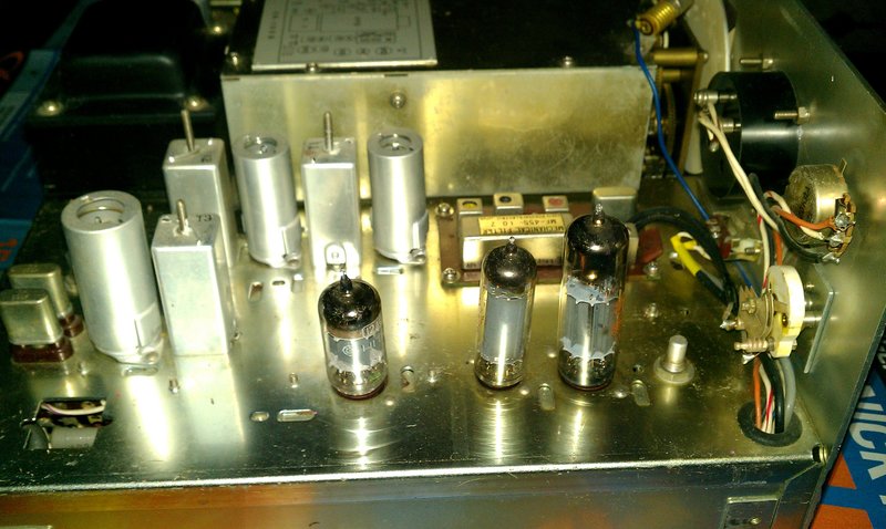

<VEB> писал(а):
Сб окт 05, 2019 9:25 pm
Господа, можт я чего недопонимаю но есть у меня р/приёмник Казахстан, там более десятка ламп, подключил к нему кусок провода -антенну, что-то ловит и шипит, более нечего. Так-же есть отечественные Ишим и другие. зачем изобретать велосипед, может лучше как следует раскачать качественную советскую ламповую радиотехнику???, вот и будет Вам супер на CВ-ДВ и тд.
Вот именно, что раскачать и грамотно приложить руки. Когда мне попался "Казахстан" 1965 г.в. (ноль приёма, но зато схема самая первая с 6Н6П в УНЧ и с 6Х2П в детекторе) пришлось покопаться недели две, привести в чувство радиотракт (чистка контактов, замена ламп, в УВЧ установлена 6Ж38П вместо 6К4П, селеновый АВС заменён на мост-таблетку), а также заняться внешней косметикой. Итог впечатлил: на антенном поле радиоцентра закрытого аэропорта не уступил Р-250м2 на низкочастотных КВ диапазонах. "Казах" приёмник зверь в том числе и на СВ.ИзображениеИзображениеИзображение
