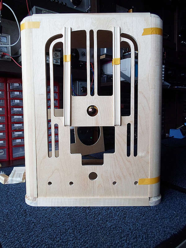

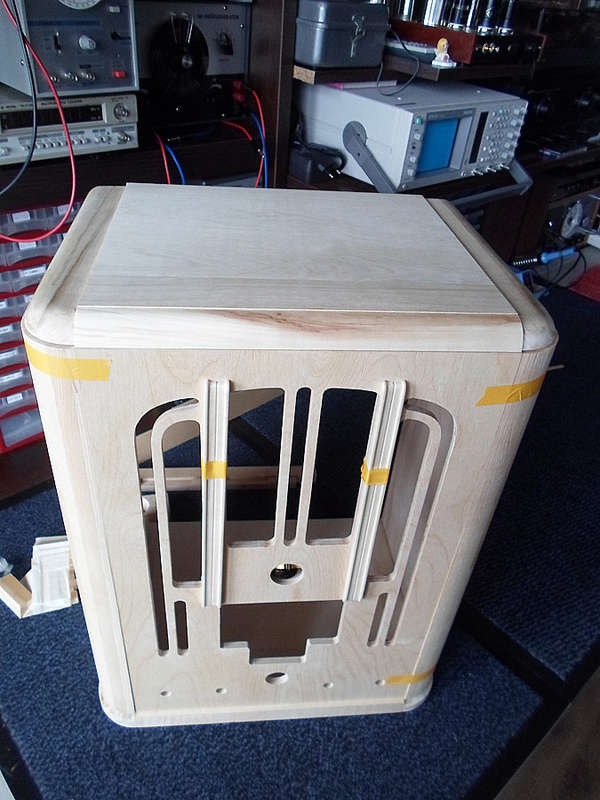

Давно свербит одна мысль - сделать хороший ретроприёмник, в стиле 30-ых годов. Тема сложная, но страшно увлекательная. Долгое время меня сдерживал вопрос с работами по дереву. Сам я не потяну, а найти хорошего столяра, после многих попыток, так и не удавалось.
И вот мне сказочно повезло! Нашёлся добрый человек (низкий ему поклон!) и сделал мне неоценимый подарок - корпус 9Н4. Именно подарок, не взяв с меня ни копейки! Человек этот - Мастер, просто золотые руки. Я видел многие его работы. К сожалению, в виду своей скромности, он пожелал оставаться инкогнито. Но думаю он будет наблюдать за проектом.
И так, работа очень большая, многогранная и сложная. Даже как-то страшновато начинать. Проект думаю будет долгим. Здесь каждый шаг нужно будет сто раз взвесить.
Передняя панель сделана под 9Н4/RCA Victor 9T, но с этим вопрос пока открыт, она будет шпонироваться.
Всё дело в шкале. Уж очень красивые шкалы у Зенитов (круглые). Попытки найти приемлемый вариант такой шкалы с механизмом и обрамлением, пока не увенчались успехами.
Электрическая часть планируется тоже в стиле приёмников тех лет, а ещё лучше готовую RCA или 9Н4. Но здесь шансов тоже мало.
Я буду очень благодарен за дельные советы и предложения, а так-же за любую другую помощь.

Ну вот медленно и осторожно начинаю работу с корпусом. Опыта с деревом у меня практически нет.
Начал с простых деталей, передних угловых стоек. Они сделаны из сборного дерева, и будут,как и основание и верхнее закругление, краситься.
Начал с шпаклёвки.
После шлифовки, покрыл первым слоем грунтовки.
Затем шлифовка и второй слой грунтовки. В идиале после покраски и лакировки, не должно быть никаких следов древесины, пор и пр.

Засомневался в необходимости покраски угловых профилей. Нарисовал такую картиночку, что-бы прикинуть.
Не понравилось решение. Подумал - лучше покрою шпоном и отлакирую, как и простые поверхности, но тут новая загвоздка. Верхние боковые профили не покрыть шпоном - сложная поверхность. Решил их проморить и лакировать, и вновь неприятеность - древесина оказалась для этого непригодной.
Тка что придётся все профили углов красить, никуда не деться.
