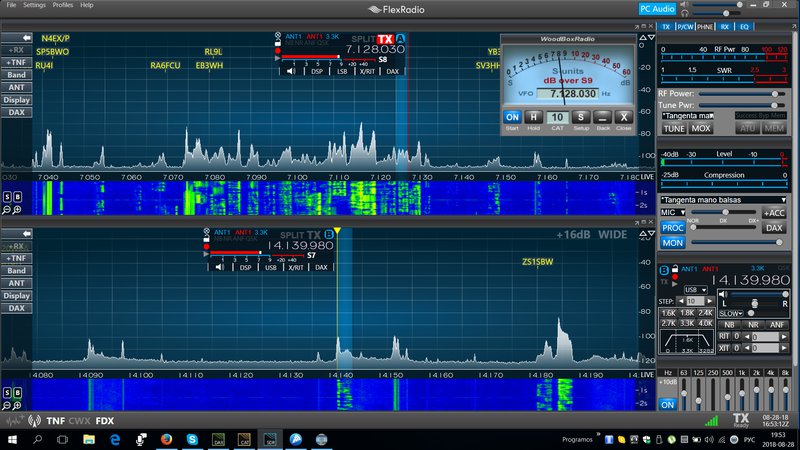

Ромас, сколько не старайся эфир полон тех, кому хорошо сформированный сигнал ухо режет. Это до какой степени надо перекачать лампы, чтобы получить такой сигнал https://yadi.sk/i/KqNnXknK3GsbLw , жесть!!! Вот такой любитель "Слышно Громко" с полосой фильтра 2.4 кГц подойдет рядом и ... Закроет все в 20-ти кГц-ах от своей частоты Пока не будет у большинства качественного обзора эфира, то считаю гнаться лучше -30 дБ по IMD3 нет смысла.

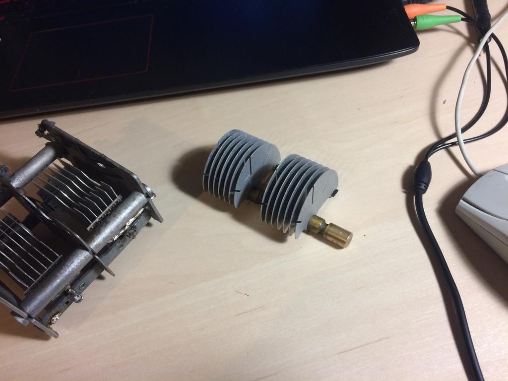

Саш я прорезил КПЕ 2х500p.

А почему вы решили , что у него перекачка ? Может просто SDR не в силах справится - перегруз по входу , усиление большое ,ведь поднимается весь водопад ,а не расширяется полоса . Возможно в этот момент нужно чутьё не 0,5 мкв а 5мкв , и сразу полоска в норме будет .Александр RN6XC писал(а): Вот такой любитель "Слышно Громко" с полосой фильтра 2.4 кГц подойдет рядом и ... Закроет все в 20-ти кГц-ах
Я понимаю если бы он вкл и шкварки летели , но возможно я и ошибаюсь . Мой СДР свисток там не ловит ,да и пристраивать СМ мне лень

Левее от Ромаса "корреспондент", уровень которого в пике не превосходит -70 дБ, что по S-метру будет около 9 балов. Чтобы перегрузить этот SDR, нам нужен приличный уровень, т.к. динамические параметры его Очень высоки http://www.sherweng.com/table.html

Как раз это и есть всем известные "Шкварки", точнее интермодуляционные искажения аж 9-го, или даже 11-го порядка
Сергей как бы специально скрин такой Ромасу сделал, смотри вон какие сигналы "Образцовые" бывают
А если Вы имели ввиду видео, то там тоже уровень не настолько велик +23 дБ, чтобы перегрузить приемник, имеющий BDR 130 дБ! Его и +60 не перегрузит
