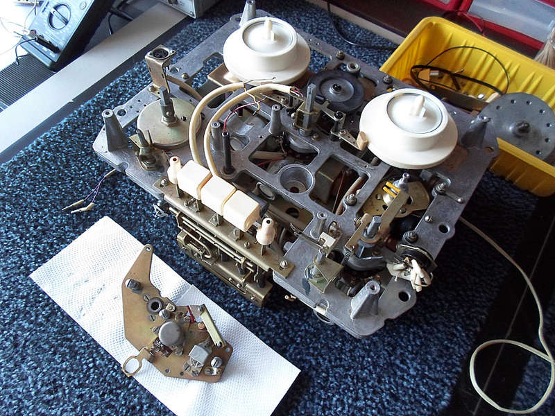

хорошо, я вас понял, потом добавлю более четкие и подробные фотографии. модель комета мг 201 м.
Сообщения: 6761
Сообщение Radiomann » Чт ноя 27, 2014 12:19 pm
Антон, Вы задали вопросы, разъяснения на которые требует от Вас уже определённых знаний, опыта и умения. Судя по ним Вы этого ничего не имеете. Мой Вам совет - не ломайте отличный аппарат, отнесите сразу в ремонт. Не примите это как оскорбление.
Но тем не менее коротко отвечу на вопросы.
Пассик и прижимной ролик менять (что лучше всего) или восстанавливать.
Пассик подгибает потому что Вы его переключаете в выключенном состоянии аппарата, чего делать нельзя. Кроме того вилка переключения не исправна - нет гильз скольжения.
Ничего щёлкать при включении не должно, притягивающий магнит ролика срабатывает только при нажатии соответствующих клавиш. Работает он двухступенчато, требует не простой регулировки сердечника, контактов и пружин поджима тормозов приёмного и подающего узлов.
Всё что в аппарате трётся, вращается и движется, подлежит разборке, удалению старой смазки, наложению новой, сборки и очень кропотливой регулировки.
Про фильмовой канал я даже не начинаю никаких пояснений, это сложный узел.
И это всё только пока механика.
Так, что подумайте серьёзно.
Вот пара картинок, где я ремонтировал свой магнитофон:

не, сам я чинить не буду, сам знаю что опыта для этого нет, но мне же надо чего-то мастеру сказать, что именно не работает. Думаю хотя бы пассик достать перед тем как в ремонт нести.
А можно как-то посмотреть как должна выглядеть исправная вилка и что за гильзы?

Поверте, мастер сам всё увидит, что не в порядке. А вилку видно на самом нижнем фото.

Radiomann писал(а):Поверте, мастер сам всё увидит, что не в порядке. А вилку видно на самом нижнем фото.
а! ну если выразиться обывательским языком это те желтые трубки на вилке? их отсутствие я тоже заметил. При вскрытии пассик вообще был завернут на вилку сверху. Извините уж за чайниковский жаргон, но эти трубки из чего сделаны? По виду обычные трубки ПВХ? И на сколько свободно они должны держаться на вилке. Я имею в виду они же не вращаются когда пассик переключается? Вопросы задаю глупые, но нужные на будущее, чтобы после ремонта правильно эксплуатировать.

Сообщение Radiomann » Чт ноя 27, 2014 3:02 pm
Втулки ПХВ, должны сидеть плотно, зазор между пассиком и втулкой 0,5 - 1,0 мм.
