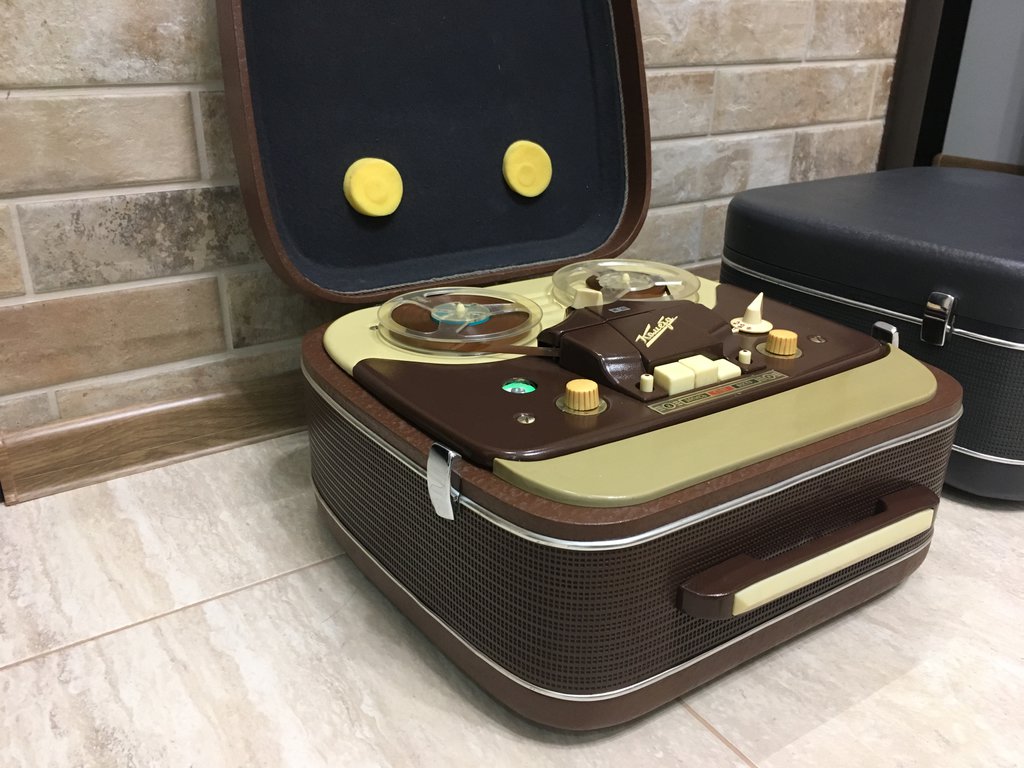

Сообщение AirBoy1979 » Пт янв 11, 2019 10:20 pm

nomo
Сообщения: 138
Ремонтируем магнитофон "Комета МГ-201М"
Сообщение nomo » Пт янв 11, 2019 10:35 pm
Красавцы. Мне коричневый больше нравится.
Сообщение AirBoy1979 » Пт янв 11, 2019 11:10 pm
Мне тоже. У Комет второй серии (знатоки говорят самой удачной), 4 лампы-звук отличается, более мягкий и живой на слух.
Единственное не могу на коричневом отрегулировать переключение скорости вращения. Новые пассики и в сером и здесь, механизм переключения исправен, все один в один. Но в коричневом МГ-201 не хочет перекидываться на 19-ю скорость ( самый нижний и большой диаметр вала двигателя)
nomo
Сообщения: 138
Сообщение nomo » Пт янв 11, 2019 11:38 pm
Самый капризный узел в Кометах. Две основные регулировки влияют на хорошую работу переключателя. Первая это сектор на валу под ручкой переключения скоростей. Вторая регулировка это шкив на двигателе (выше-ниже). Попробуйте шкив слегка приподнять.
