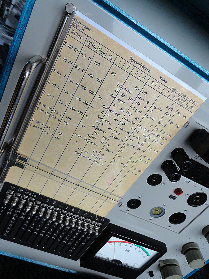

Отличительная особенность от знаменитых Funke W19 и подобным, в отсутствии карт
и штырьков. Карты здесь заменены на таблицы, которые очень легко пополнять самому
на абсолютно любые лампы. Замыкающие штырьки вытеснены более современными
удобными и долговечными ползунковыми переключателями, дающими возможность
быстро и комфортно установить режимы на любой лампе, на всех её электродах.
Ещё одно преимущество - это 30ти штырьковый разъём для подключения, при необходимости,
дополнительных панелек на любые лампы.
Я, в частности, изготовил такую приставку на все распространённые лампы довоенного
периода и на такие как, например, 300В и Г807, которые я часто применяю.
Кроме того можно применять и адаптеры на разные цоколи, на фото в низу.
Ещё одна особенность испытателя в том, что он не показывает анодный ток, как все остальные,
а показывает процентное содержание годности ламп.
Кроме того, RPG70, как и многие его собратья измеряет крутизну, визуальные изменения
анодного тока, в зависимости от напряжения на сетках ступенчато и плавно, вакуум, ну и
короткие внутриэлектродные замыкания.
В общем аппарат очень удобный, комфортный с широкими возможностями.
Так выглядит:

Интересный аппарат, решение настройки оригинальное.

Сегодня составил карту на Г807, как пробу. Вроде всё получилось. Т.е. алгоритм
составления карт, в принципе понятен, но есть ещё вопросы.
