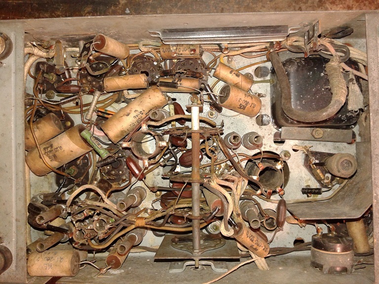

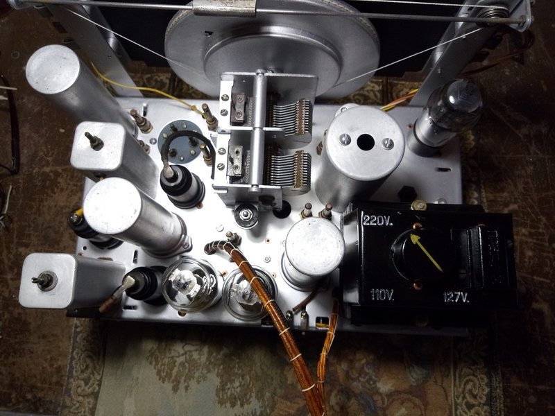

Года 4 назад на форумах ОДЛР обсуждался вот такой приемник(точнее радиола).
Решил сделать себе такой же.Шасси было приобретено еще в 2018 году.
Шасси было полностью разобрано и покрашено.
Конденсаторы КБ и резисторы ТО были изготовлены заново и шасси собрано.

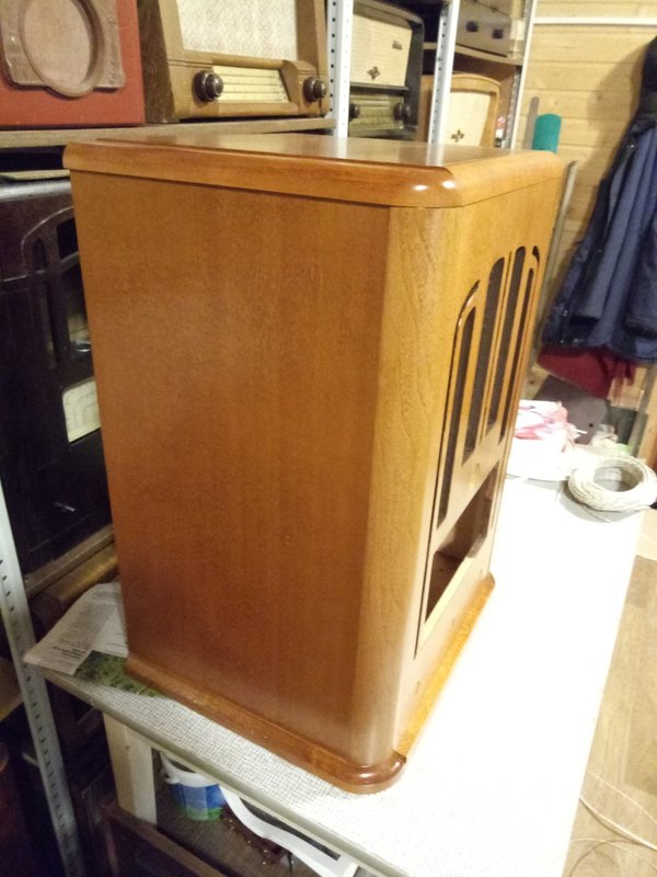

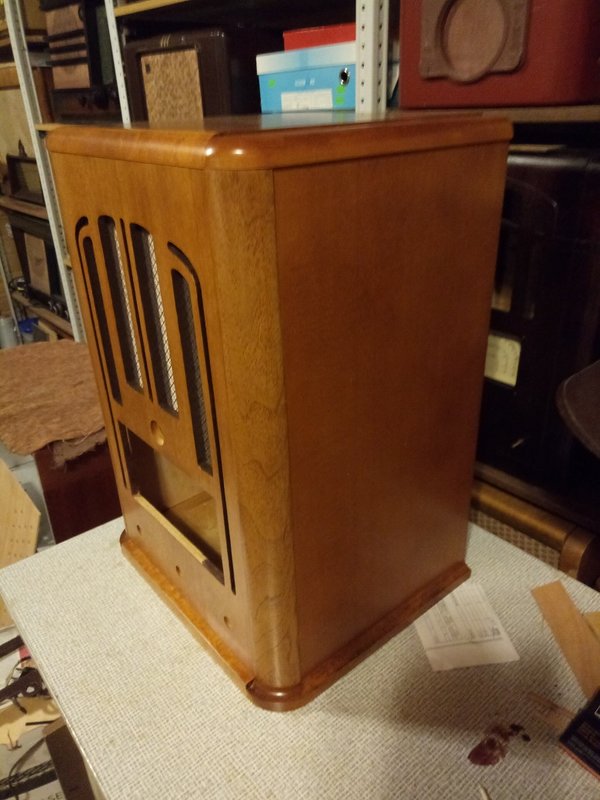

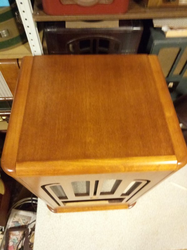

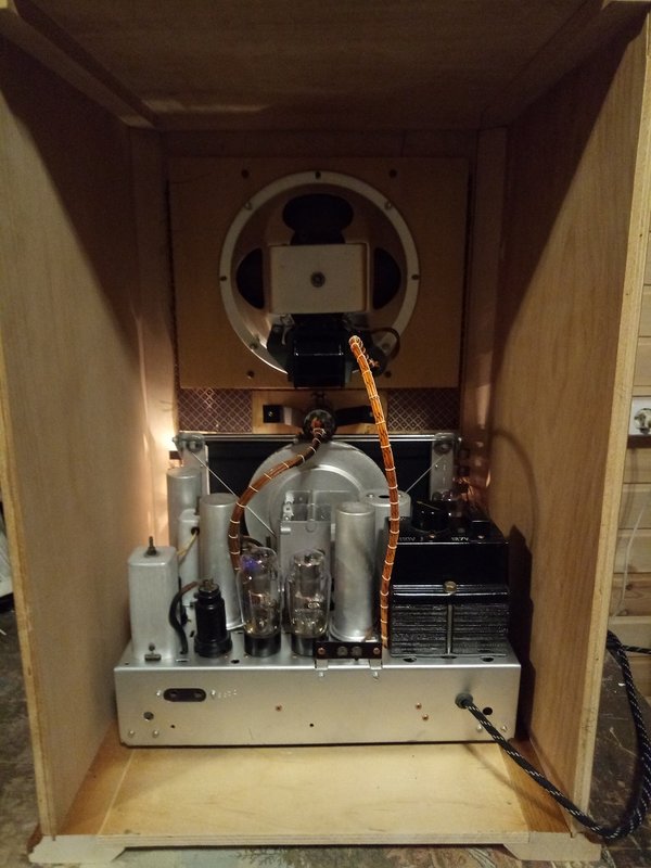

Ну а летом взялся за изготовление корпуса.
В итоге получилось вот что.ЭПУ подходящего не нашлось,да и не особо искал,честно говоря.Решил оставить приемником.

ТС вопрос по "технологии"...вот на этом фото http://forumimage.ru/uploads/20200102/1 ... 783584.jpg на дерево нанесена белосерая шпаклевка или грунт. А готовое изделие имеет красивый рисунок живого дерева. Это как красилось до такого рисунка?
Дмитрий А.М.
Сообщения: 249
Откуда: Москва ТиНАО.
Конкурс. Реплика приемника.
Сообщение Дмитрий А.М. » Пт янв 03, 2020 2:10 pm
Микрик писал(а):
Пт янв 03, 2020 1:02 pm
Какая же это реплика?!!! это настоящее радио, причем очень красивое...
Василий! Здесь нет никакой шпаклевки.Просто чистый шпон Анегри,который потом слегка тонировался.Ну и нитролак полуматовый.
