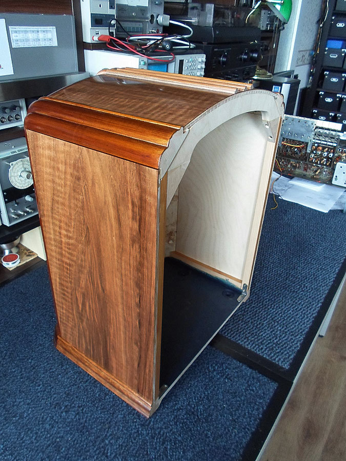

Спасибо Юрий, пришлось повозиться, особенно с корпусом.
Все деревянные комплектующие я получил из России, ну а затем уже начались поиски
подходящих шпонов, фанеровка, шлифовка, порозаполнение, создание нужных тонов и
покрытий, лакировка всех частей и затем, как финиш, кропотливая подгонка узлов корпуса с многократной
сборкой и разборкой.
Да и с лакировкой и фанеровкой тоже не всё ладилось, приходилось тоже многое переделывать заново.

Да, красота!!! А раскладку подетальную сами создавали?
Сообщения: 7516
Конкурс. Реплика приемника.
Сообщение Radiomann » Чт дек 27, 2018 12:48 pm
Да, просматривал множество фотографий этого приёмника, старался уловить нюансы.
Например, обратил внимание что нижняя часть лицевой панели на оригинальных корпусах
несколько темнее верхней. Пару раз менял корневой шпон на передней панели.
Но обо всём этом подробнее в теме о Zenith.
