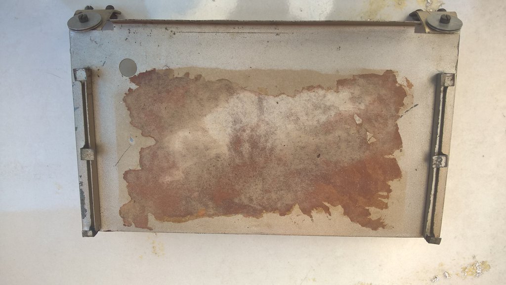

И начался процесс реставрации. Корпус был кривой до крика,выровнял с помощью струбцин и фена,нижнюю доску с ножками заменил.Корпус отшпаклеван и готов к шпонированию.
На дату сьемки внимания не обращайте Изображение

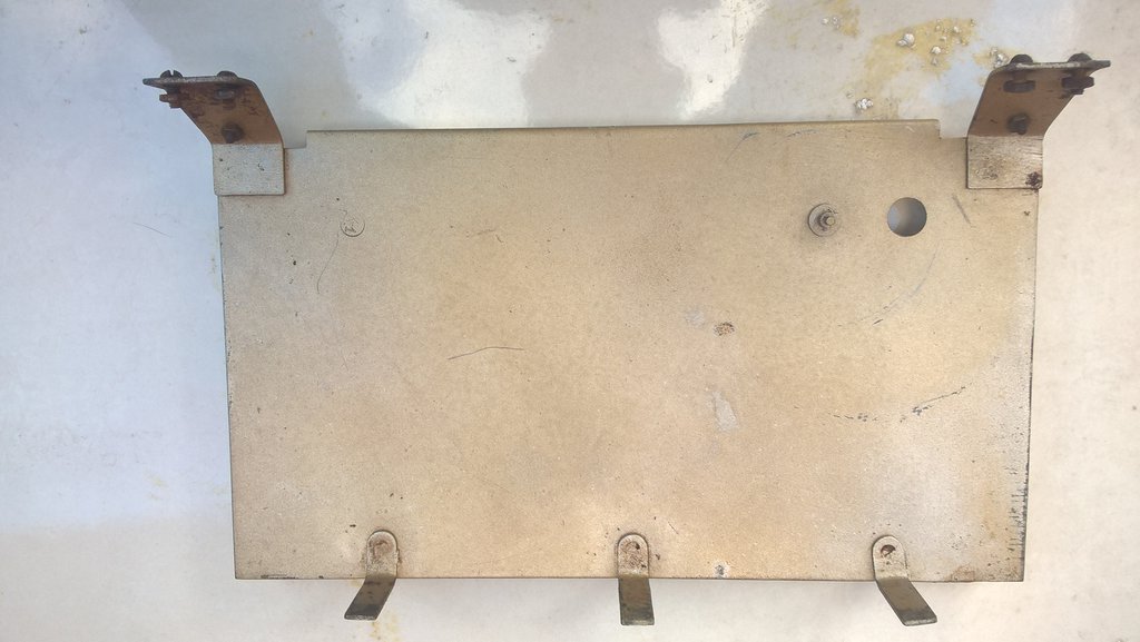

Сообщение Сергей Григорьевич » Вс апр 22, 2018 7:42 pm
Вот и начало. После "шасси мойки" посудомоечная машина-пока жена не видит. Оказалось не все так плохо. Цвет интересный. Только нет одного элемента на подшкальнике. указателя переключения диапазонов. Помогите хотя бы с фото.Изображение
