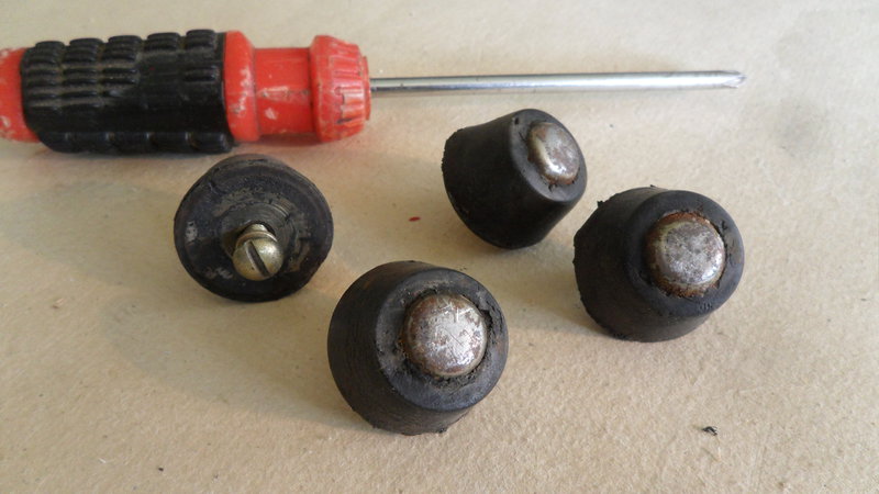

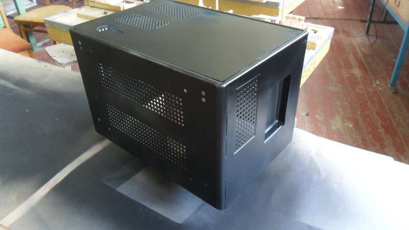

..Сегодня выходной решил немного " причесать " приобретение :
- было извлечено вагон и маленькая тележка пыли ...
- ножки прибора были в ужасном состоянии - реставрация....
- и многострадальный корпус был очищен от очаговой ржавчины ,зачищен нажд.бумагой ,
обезжирен и " задут " ЧЁРНЫМ МАТом.....
.....Клацнул тумблером ,загорелась лаНпочка , модуляция на стрелочном приборе
ручкой - клювиком выставляется .......
.......и....чувствую ,чувствую - как меня пронизывает излучение высокой частоты... :(
...О !..какой бодренький аппаратик получился ! - и не скажешь что ему 50 лет...

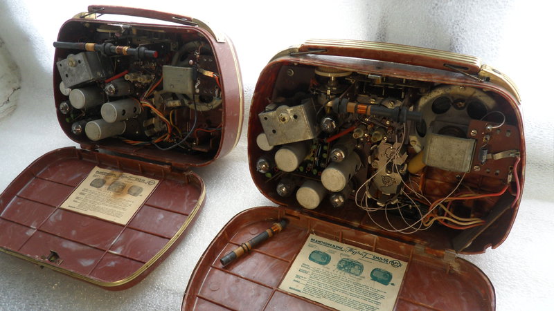

.....Вышел из строя мой главный компьютер - сгорела видеокарта ....
...Ценою невообразимых усилий ( в основном финансовых ) - восстановил.....
..Но ничё : когда где то " УБЫВАеТ " ,в другом месте " ПрИБЫВАЕТ ".........
" Раша ТУРИСТо - облико морале !..Цыгель ,цыгель ! .. Ай лю лю - МИХАИЛ СВЕТЛОВ !....."

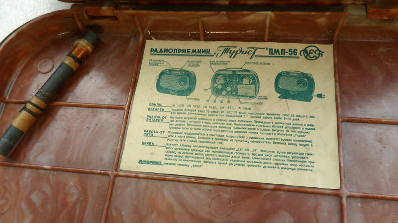

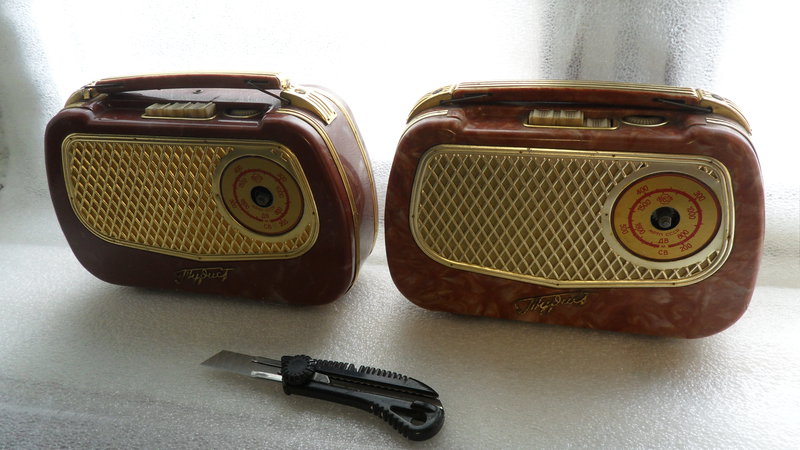

..Вчера " подарили " 2 Туриста , правда этому " цигелю " 65 лет ,но вроде всё АУТЕНТИЧНОЕ ,
правда сломана на одном ферритовая антена и отсутствуют пластмассовые крышки шкал .....
....Озадачен ,разбомбить бы их и вставить внутрь FM китайца ? ...Да жалко :cry: ....
...Интернет говорит что их выпустили всего то 300 тысяч штук ( это при том что ВЭФ -12 и 201 несколько
миллионов ).... ЧЁ ДЕЛАТЬ ?....Ваш совет коллеги !....

Сообщение MOT » Ср май 22, 2019 12:07 pm
Ср май 22, 2019 11:56 am
Ну это не проблема я думаю с Вашими руками. Классное приобретение! Конечно восстановить. :good:

Сообщение kurgan00 » Ср май 22, 2019 1:57 pm
Хренасе!!! Такая штука от батарей работает??? :shock:

Сообщение =Микола= » Ср май 22, 2019 2:08 pm
....Работает , работает - когда на СВ и ДВ были трансляции МАЯКа и румыны круглые сутки музон крутили
на 1650 Метров.... за УКВ - ФМ тогда и слыхом не слышали..... :(
...5 радиоламп ,классический супергетеродин ,накал - 1.3 Вольта ,анод - 75 Вольт....
...Кто по багаче могли позволить себе такую " роскошь "....

а че там за батареи были и на сколько их хватало?
Vlad.ai
Сообщения: 1236
Недавно приобрёл.
Сообщение Vlad.ai » Ср май 22, 2019 3:53 pm
Помню были ещё накальные тоже картонные кубики.
