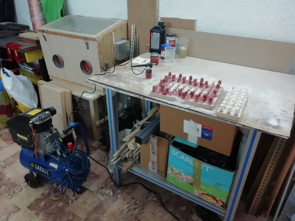

Немного дополню. Попробовал цвета, покрывал разными глазурями. Не удалось добиться ровного черного цвета в тонком слое. Более толстый слой, стекая при обжиге, начинает форму колпачка "скрывать". Ну как то так.

Попробуй эпоксидку с колером, есть куча материала в инете (Украшения из эпоксидной смолы), смолу тоже можно купить ювелирную, дорого, но она прозрачная. В старой военке керамику (панельки) покрывали лаком на основе БФ2 (скорее всего), либо эпоксидный, цвет лака желтый. Смолу можно развести до нужной консистенции лака/краски.
Глину для рукоделия использовать я бы побоялся, подозреваю, что там много ПВХ (в самоотвердевающих так точно). Лично я попробую радио-керамику для колпачков (китайскую покупать не хочется, хоть и недорого).
[/quote]
Эпоксидная смола не подойдет однозначно, при нагреве будет разлагаться и выделять много далеко неполезной гадости. Глину для рукоделия, которая на фото, попробовал после того как прочитал состав упаковки. Подозревать не надо, нет там ПХВ, чистая голубая глина рекомендованная производителем к обжигу, они и температуру указывают - 820 оС. Колпачки хорошие получаются и недорого, как вы совершенно правильно заметили. Единственно, что на ней отказалась держаться глазурь которую я использовал. Может другая и будет держаться, но экспериментировать не стал. Основную часть колпачков налепил из профессиональной майоликовой керамической массы Witgert 6 по причине ее "низкотемпературности" обжига 980-1100 оС. Радиокерамика (радиофарфор) требует высоких температур обжига, порядка 1300 градусов, стоит ли с ней заморачиваться на УНЧ, даже если доступ к промышленной печке есть?
Обрезать катушки по высоте колпачка, на дне катушки есть отверстие для вывода (в девичестве для крепления катушки).

ради штучного заморачиваться конечно весьма накладно, надо партию какую никакую,
чтобы отбить затраты.
Майоликой занимались как то, печка есть высокотемпературная.
Краски разноцветные были, все на основе стекла и это део не быстрое.
Сначала надо выпечь сами колпачки, с пульверизатора можно наносить потом краску,
снова в печь, охлаждать долго. Ну и конечно можно пробовать делать сами панельки под лампы :)

Алексей, правильно ты пишешь! Все так и есть. Долгий процесс, самоизоляция помогла, полгода лепил-экспериментировал. Панельки смысла пока не вижу смысла клепать, полно их везде. Если только какие нибудь супердефицитные, про которые я понятия не имею. И прессформу под них просчитывать тяжело будет, усадка приличная у массы, и при сушке и огневая еще добавляется. Стоит сменить массу керамическую или режим обжига как размеры сразу уйдут. Без практики никак не обойтись, опять же контакты....
