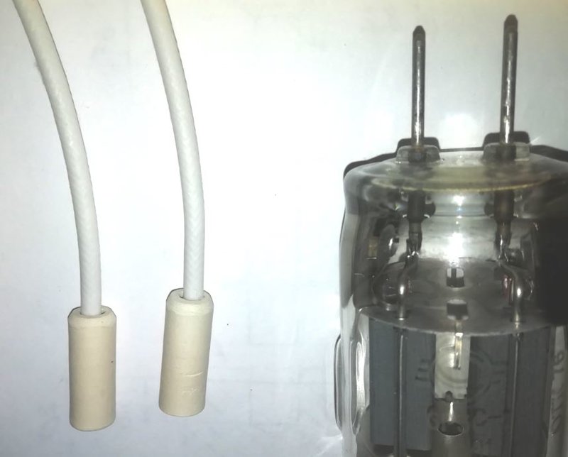

Китайские колпачки полностью вывод не закрывают, а внуки в количестве трех штук народ любознательный, слово "напряжение" не понимают, лезут конечно. Поставил задачу закрыть выводы.
Наткнулся сегодня, как эту проблему решают "забугром".

Хорошее решение колечко под китайский колпачек ставить. Размеры правильно подобрать только. Спасибо!

Сообщение Андрей Глебович » Сб ноя 21, 2020 11:42 pm
Продолжу и я про колпачки. Попробовал отформовать на лампу 6Р3С. Анодные выводы у нее диаметром 2 мм, и к ним отлично подходят готовые контакты от автомобильных соединителей.
