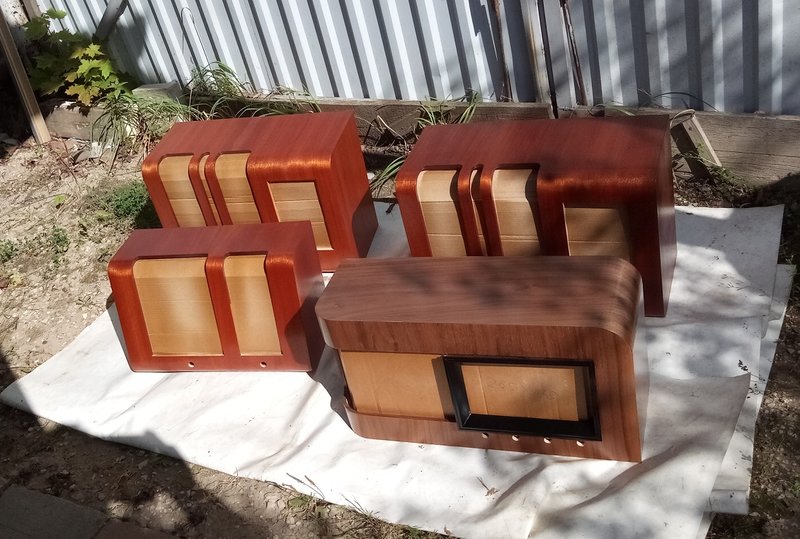

Лето закончилось.кое-что сделано.
Сделал с нуля 5 корпусов.Четыре для себя:
С наступлением холодов займусь потрохами.Думаю к Новому Году опишу подробно по каждому аппарату.
Еще один корпус сделан по слезной просьбе знакомого,к Рекорду 1945 года.Из-за отсутствия времени без покраски.

Отличная работа! Супер!
Будем ждать продолжения.

БРАВО! УДАЧНОЕ У ВАС ПОЛУЧИЛОСЬ ЛЕТО :good: Желаю творческого настроения и возможности для продолжения работ!
это уже похоже на массовое производство :D

Отличные корпуса. Фанеруете тоже сами? Чем клеите шпон?

Момент Столяр(водостойкий,в желтой банке) и утюг.
