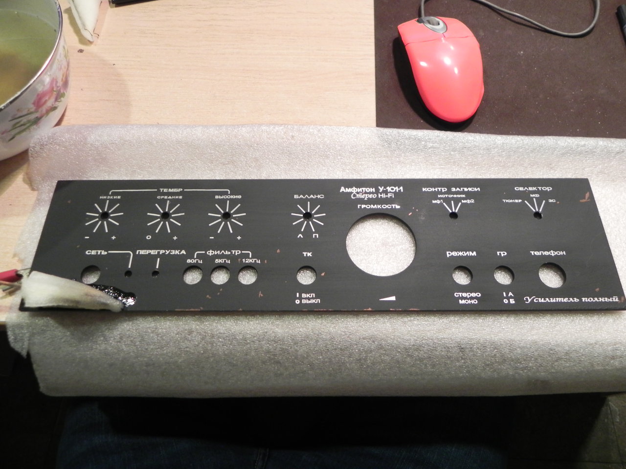

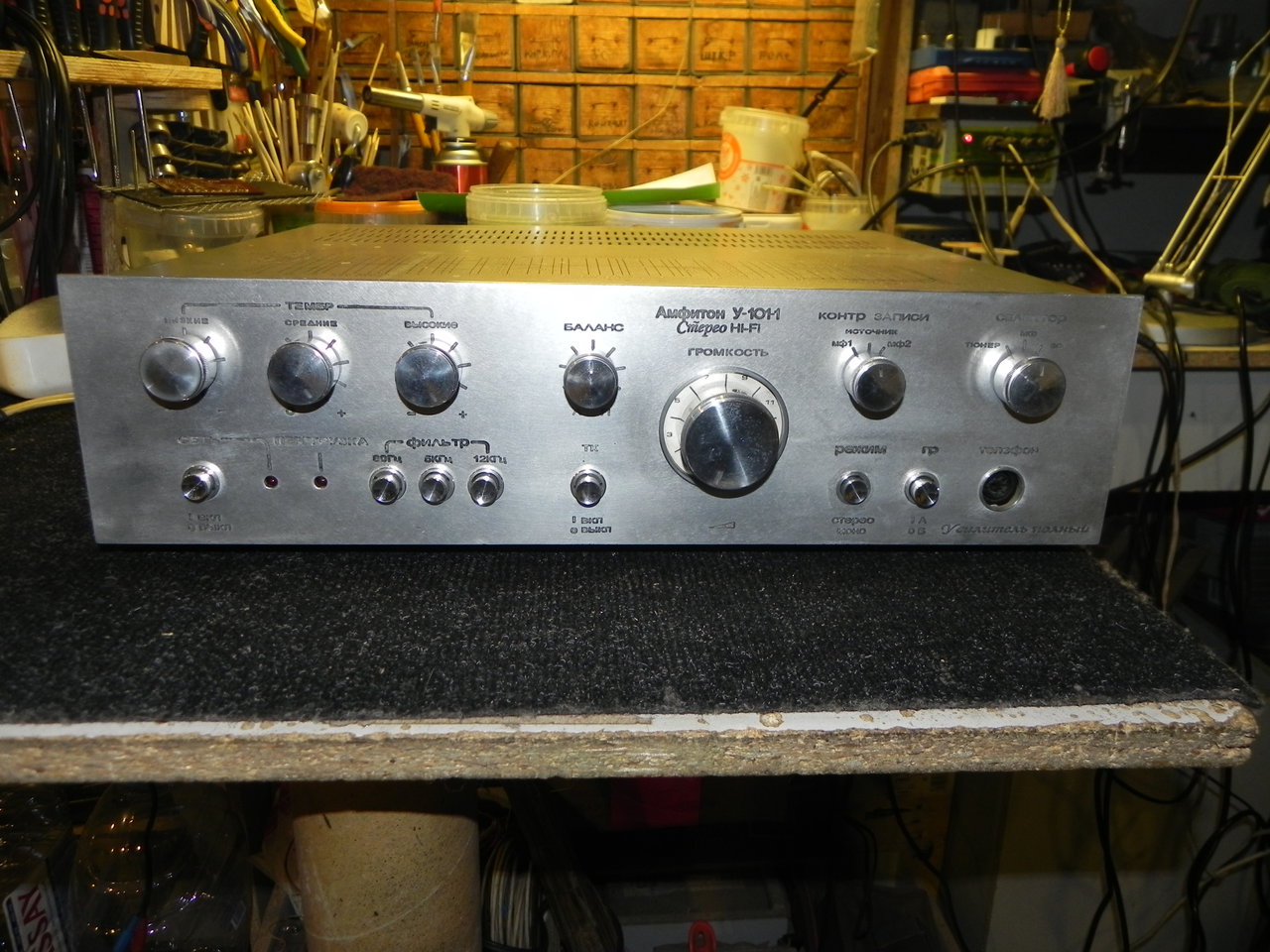

Сообщение Алексей Сергеевич » Ср янв 30, 2019 7:30 am
Приветствую всех любителей радиотехники!

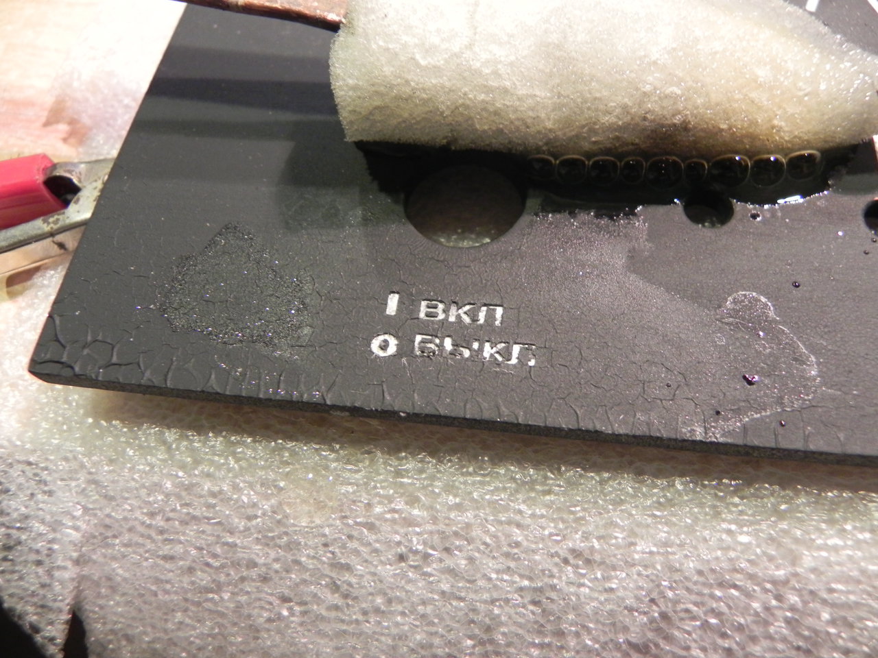

Вот восстанавливаю Амфитон У-101-1 ХАй Вай, технология электроэрозии,
все просто и вполне под силу каждому имея для этого принтер и лаб БП.
Раствор поваренной соли в простой воде, пара проводов и электрод.
Плюс подключается на саму деталь, а минус на щуп с поролоном.
Сам процесс обилен шипением, ток главное не применять большой.
Периодически контролируя глубину процесса и промывая тампон в свежем растворе.
Саму надпись я буду заполнять черной краской.
Перед нанесением краски или фоторезиста, саму панель надо очистить и если имеет изъяны,
при помощи шкурки, всю поверхность зачистить и выровнять.
Для нанесения маски я применил обычную краску в баллоне, гравировал на лазере.
Вместо этого способа подходит Лазерный принтер и фоторезист. Печатая на пленке
затем засвечивая наклеенный фоторезист. Есть еще и жидкий фоторезист в баллонах.
Как пользоваться, можно найти в ютубе, очень много вариантов.
Главное что надписи уже выглядят как фирменные...
Ведь изделие без хорошего оформления, способно испортить настроение.
Ведь тема эта реально необходимая многим, я в свою очередь показал свой вариант,
в смысле которым пользуюсь я.

Так всё таки лазером гравировал или фоторезист и травление эта панель. Здесь нам нужны технологии домашние.
Сообщения: 5404
Вариант нанесения надписей .
Сообщение Алексей Сергеевич » Ср янв 30, 2019 7:49 am
я именно лазером, но принтер может сделать шаблон. Будь то струйник или лазерный. Печатается на прозрачной
пленке. Это многие используют для печатных плат. Затем на самой панели надо нанести фоторезист, и его при помощи
УФ лампы засветить, используя этот самый шаблон.
Потом смываем раствором щелочи, получаем маску. Вот ее и гравируем при помощи электроэрозии.
Выше я показал сам процесс..
Я думаю что в домашних условиях это возможно, скоро лазеров будет еще больше чем сейчас и уже во многих
домах они появятся. Было бы им практическое применение, чтобы их начали покупать...
