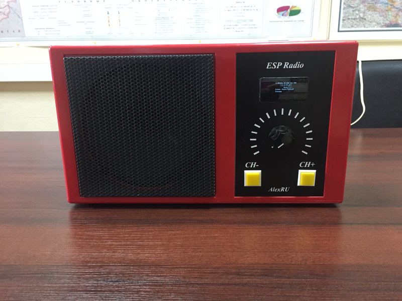

Как то задумался о том, как у нас в городе организовано радиовещание.... из пары десятков коммерческих радиостанций едва можно слушать пару-тройку и то раздражает реклама. К тому же новые интересные проекты появляются и через год уходят (например радио Искатель). Для того, чтобы слушать то что хочется, а не то чем кормят, пришла в голову мысль использовать принципы построения ESP. Приобрел готовую платку и на просторах интернета нашел красивый трёхпрограмник, это и решило его судьбу...

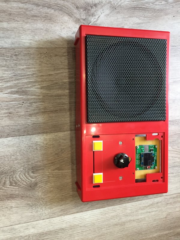

Первым делом демонтировал все внутренности, установил 5ГДШ4-4
изготовил преходную плату для крепления модуля ESP
вынес органы управления с платы (кнопки, регулятор громкости и выключатель)
изготовил морду лица
при сборке вылезла помеха, которую удалось устранить только полностью развязав питание платы от усилителя. Сразу скажу, что УНЧ, предлагаемый на плате на RAM 4803 меня не устроил качеством звука, собрал по мостовой схеме на TDA 2004 качественная работа усилителя была уже при питании более 3,3 вольта.
Вот такой аппарат получился в форм-факторе кухонно-спального варианта. Самое главное, что выбрав 10 предустановленных станций, расширяешь рамки навязанного в городе вещания (не рассматриваю жизнь в мегаполисах типа Москва и Питер). У меня установлены 4 станции разговорного жанра (аналитические и аудиокниги) остальные 6 по вкусу, том числе Искатель, Мелодия из Питера, Релакс джаз и Смуф джаз...
смущает только одно - судя по всему уходит постепенно эра эфирного вещания в угоду коммерции....

Отличная конструкция, а главное идея! Да, эфирное вещание вымирает, медленно, но не уклонно.
Но аппарат получился отличный.
