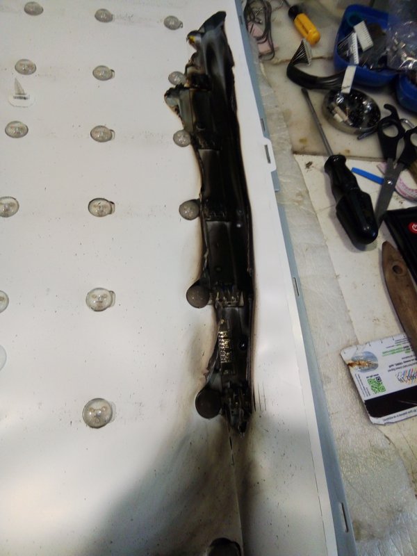

Сообщение Микрик » Ср авг 29, 2018 7:21 am
Вот так приходится иногда делать. Большинство клиентов не согласны платить за комплект, а в наличии имеются БУ линейки с годными светодиодами.
Гарантию в таком случае даю только на замененные светодиоды. Еще небыло случая, чтобы сгорали при повторе замененные. При ремонте обязательная доработка драйвера на уменьшение рабочего и стартового тока.
А вот такое было в одном с 47-й диагональю. Пришлось менять даже пластик рассеивателя, от нагрева деформировался, чуть матрицу не сломал...Так что горели не только наши УЛПЦТ...
Загорелось от плохого контакта в разъеме соединительной планки.
