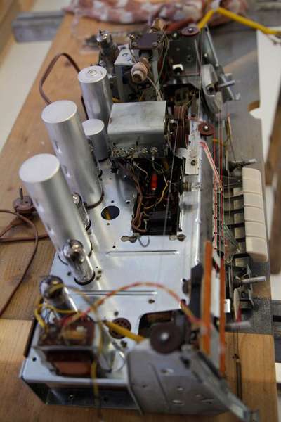

Да, это уже аппараты, d которых осталось лишь имя, а жаль. Я как раз сейчас, параллельно с М517, восстанавливаю Nordmende Rigoletto 58-3D. Приёмник работает просто отлично. Всё оригинальное, Пришлось лишь починить верньер и почистить-смазать контакты переключатель диапазонов. Меня просто поражает качество этих приёмников. По сравнению со всеми другими, того же периода, они бесспорно впереди. Но это лишь моё мнение, основанное на опыте работы с немецкими приёмниками. Вот шасси Nordmende Rigoletto 58-3D, которое я протёр лишь влажной тряпочкой, и то же с шасси Nordmende Carmen. Выглядят как новые!

Вот фотографии шасси Nordmende Rigoletto 58-3D и Nordmende CarmenИзображение
