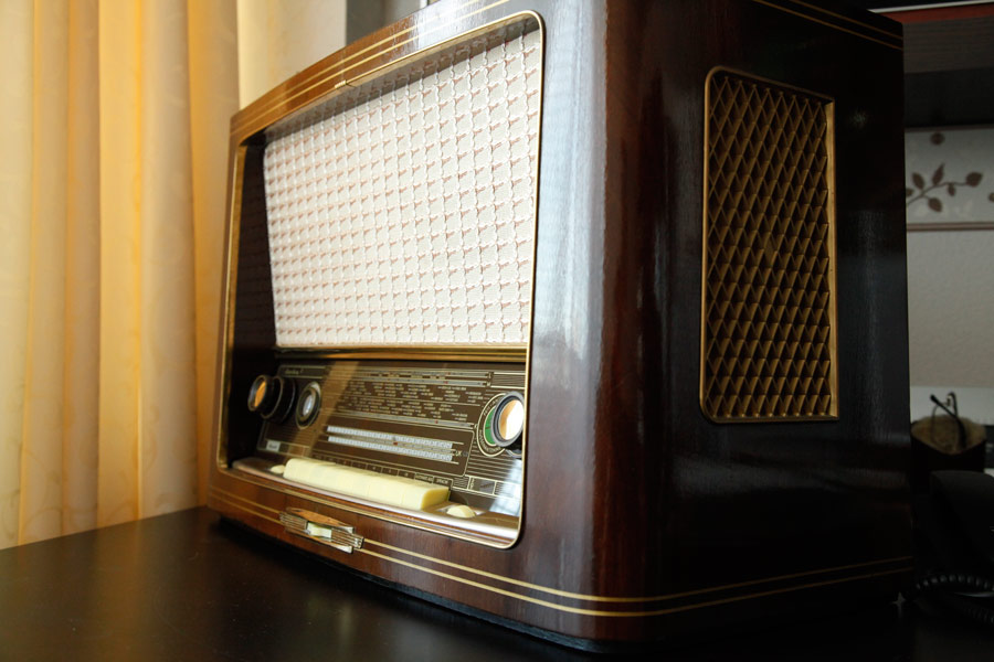

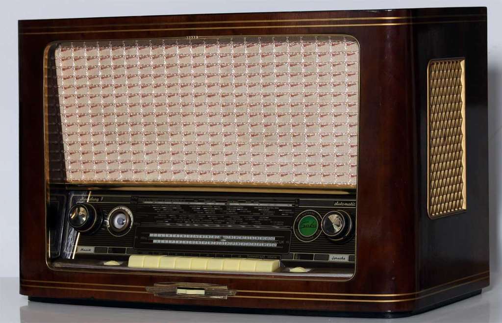

Расскажу более подробно о приёмнике SABA Meersburg Automatic 7.
Вапускался в 1956-57гг.
10 ламп EC92 EC92 ECH81 EF89 EM34 EF86 EL84 EABC80 ECL80 EBF89,
ПЧ 460/10700 kHz, 11 и 14 контуров, 4 динамика 5 Ватт.
Выпускались варианты с ПЧ 452 kHz. Вес 17 кг, стоил 599DM.
Моторный поиск и подстройка частоты.
Мне достался в неплохом состоянии, с неработающим поиском. В эл. части были поменянны почти все конденсаторы, в первую очередь электролитические, лампы. АПЧ и поиск отстроены заново. ПЧ не трогал. Работает превосходно. Корпус против царапин обрабатывал красящими мебельными полиролями. Звучание очень хорошее, лучшего пока не слышал.Изображение

Крайний снимок очень понравился. А что, действительно под нажатой клавишей включается подсветка?
Сообщения: 7188
Сообщение Radiomann » Пт дек 09, 2011 9:48 pm
Да, это так, подсвечиваются все клавиши. Кроме того высвечиваются установки музыка или речь. В режиме "звукосниматель" оптический индикатор отключается. Отдельно подсвечивается и название SABA.
