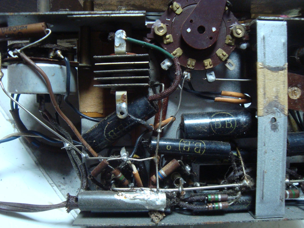

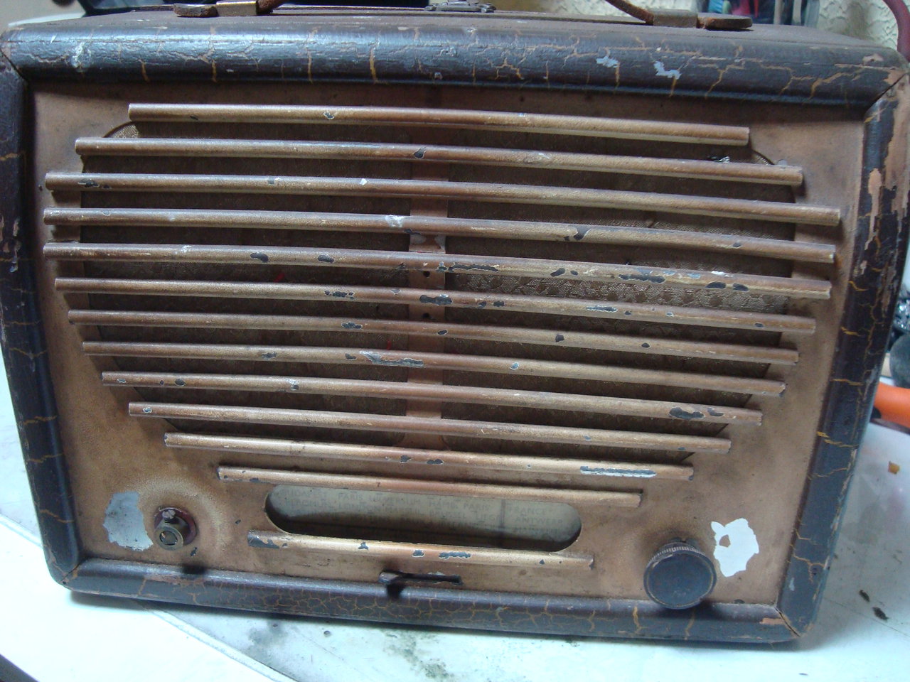

Намедни приобрел вот такой аппарат (см. фото). На нем нет шильда и нет ни одной надписи , которая могла бы идентифицировать сей аппарат. А по сему , обращаюсь к коллегам помочь опознать.

Судя по всему переносной батарейник.Перепишите лампы,может по ним удастся идентифицировать.

пролистал фото до шкалы и вспомнил, что очень подобную изготавливал. Сразу подумал что Филипс. Да и лампа philips...

я уже пробовал, ничего не нашел.
Судя по имеющейся наклеенной на внутреннюю часть крышки инструкции, питание комбинированное: батарейное и от сети 110 вольт.
Виден переключатель на тыльной стороне шасси, а в подвале стоит селен.

У меня тоже такая мысль была (но не из-за того, что стоят эти лампы), прошелся по "Филипсу", ничего не нашел.lisovin Дмитрий писал(а): ↑Вт фев 19, 2019 8:04 pmпролистал фото до шкалы и вспомнил, что очень подобную изготавливал. Сразу подумал что Филипс. Да и лампа philips...

Похоже вот этот бельгиец:

Не похож, а точно это он!!!!!Дмитрий А.М. писал(а): ↑Вт фев 19, 2019 8:17 pmПохоже вот этот бельгиец:
https://www.radiomuseum.org/r/isis_inco ... own_1.html
Дмитрий А.М. - огромное спасибо!!

Динамик немецкий .

Я по динамику тоже искал. Не смотря на то, что корпус не в лучшем состоянии, шасси в хорошем состоянии, а динамик - почти как новый.
Его спасла решетка и ткань (похоже, что шелковая.
Вид симпатичный, поэтому мне и приглянулся. Жаль жильдика нет.
