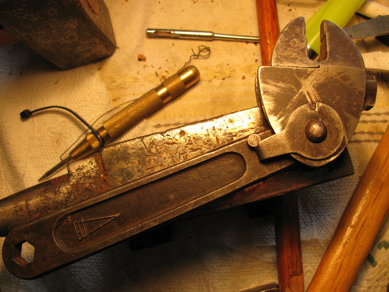

Есть надобность изготовить пару пружин вот такого типа как на фото.
Вторую не публикую т.к она конструктивно не отличается, лишь размерами и диаметром.
Кое что читал и знаю по изготовлению оных, но может кто с опытом тематики, что либо подскажет по упрощению процесса.

Танкист писал(а): ↑Сб окт 20, 2018 10:44 am
Размер бы пружинки...ЗИЛа...
В Стране ГОСТов это было возможно, всегда восхищался этим качеством, которым обладал СССР. Многие детали (подшипник, пружины, втулки, прокладки и т.п.) совпадали и корреспондировались в функционально разнопрофильных изделиях гражданки и военпрома.
Внутренний посадочный диаметр пружины 10мм, Внешний 15мм. Посадочные размеры с пружиной совпадают. Ширина ленты пружины 1,5мм, её толщина 1мм. Длина ленты 158мм.

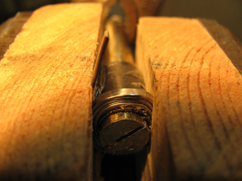

Ну что ж, отчитаюсь.
Поиски привели меня к разным полезным материалам, пребывающих в ненужных вещах, идущих на мусор.
Поскольку СССР ушел, сталистые элементы щеток подметально-уборочных машин найти сегодня реальная проблема.
Нашел в анналах старые непригодные к работе щетки дворников лобового стекла (вот же ж "коробоча" = не выбросил т.к. чувствовал что там есть чо то полезное),
а они еще и из нержи.
И пошла работа, сначала думал придать необходимую ширину полосе, на круге, но понял что при ширине заготовки 2,5 мм на кухне, при отсутствии абразивного круга правильного диаметра придать ей равномерную ширину 1,9 мм нереально. Решил сначала вить, а потом в обойме убирать лишнее.
При этом скажу, что толщиной пружины решил пренебречь - а зря как оказалось потом. Необходимая толщина 0,6 мм, а у заготовки 0,9.
Публикую первый вариант который в итоге НЕ подошел из этой разницы в 0,3 мм.
На первом круге поймал излом, решил что необходим некий "язычек", изготовил присадил на БФ-2.
Начал вить. на фото видно как.
Вопрос по пружинам
Добавлено: Пн ноя 05, 2018 12:15 am
Epolett
Получил это
Решил исправить ошибки, для этого надобно было б отпустить частички заготовок
Вопрос по пружинам
Добавлено: Пн ноя 05, 2018 12:18 am
Epolett
Вопрос по пружинам
Добавлено: Пн ноя 05, 2018 12:26 am
Epolett
Короче после второй ходки, зайдя на вторую и убрав толщину изделия на три десятки добился своего, получив в результате один и з своих любимых автоматических ключей в диапазоне от 8-ми до 29 мм. Несмотря на то что он газовый переделал с ним любую сантехнику и авто включая.
