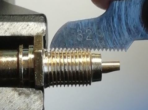

Обмотать проводом медным подходящего диаметра и потом облудить сверху. Прикрутить разъем получится. шаг 0.79мм

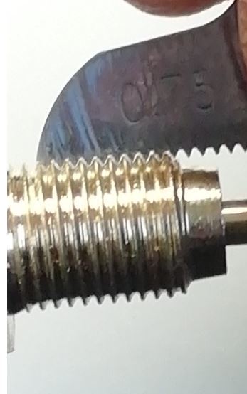

Вениаминыч, 5/16 - 32 витка.
Пересчитал с дюймовым "колумбиком" и мощной линзой. Получается, 32 витка на дюйм.
Так что, согласно табличке от Bansei , походу, UNEF 5/16 на 32 витка на дюйм.
Буду торбить продаванов из Поднебесной...
Всем СПАСИБО за помощь!

Именно так. Василич, в который раз убеждаюсь, ты шаман!

будишь с китайцами разговаривать спроси на будущее

Абсолютно верно насчет щупов. Померил сейчас свои RCA-гнезда, у меня все таки метрические.Bansei писал(а): ↑Пт окт 23, 2020 11:24 pmбудишь с китайцами разговаривать спроси на будущее

Ага. Добрался. Перемерял все гайки - никакая не подходит 1:1 к моим разъемам кроме стоковой.
Но там как бы и особого-особого усилия не надо.
Попробовал толстые шайбы из такой белой толи мягкой пластмассы толи плотной резины, санетехнические, 3 мм толщиной. Так вот, их запросто можно туго накрутить и надежно зафиксировать такой RCA-разъем.

Из пластика сделать гайки. Резьба нарезается сама. Или из эпоксидки.

Я когда-то, на более дешевом, когда сорвалась резьба от дурной силы затягивания - просто перенарезал плашкой и закрутил обычную гайку (не тоненкую).

Если есть мечик и не меняете каждый сезон переходники,можно не париться с гайками ,полтора два витка в шасси и капля припоя с обратной стороны на резьбу
