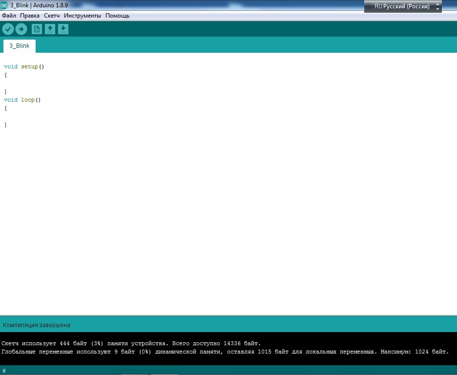

Давайте рассмотрим в продолжении вопроса оптимизации кода следующие скетчи
Первый абсолютно пустой
Второй с переменными
Третий с #define Red_led 13
Как правильно заметил Андрей во всех случаях под глобальные переменные выделяется 9 байт (на разных ардуино выделяемый объём памяти может варьировать) это тот минимум который выделяется под переменные и нужно стараться писать скетч так чтобы по возможности не вылазить за этот минимум.
Обратите внимание объём памяти выделен в байтах а объём переменных в битах!!!

Вот эту запись внизу окна Arduino IDE: "Глобальные переменные используют 9 байт (0%) динамической памяти" она не изменилась, т.е. я никак не мог увидеть, что заменив переменные дифайном мы оптимизировали код.
Владимир, подскажите пожалуйста, где это видно в Arduino IDE, не нашёл.
Азбука Ардуино
Andrey.I, Под глобальные переменные изначально зарезервировано 9 байт, в одной байте 8 бит итого 72 бита.
Даже если у Вас вовсе нет переменных все равно минимальная область памяти 9 байт, резервируется под переменные и ваша цель при написании скетча не выйти за этот объём по возможности.
Переменная int может занимает 16 бит, поэтому если вы напишите скетч с 20 переменных int то 20 х 16 = 320 бит или 40 байт.
В дальнейшем когда у нас в скетче будет много переменных мы это увидим.
А минимальный объем памяти зарезервирован под 9 переменных типа byte (8bit), поэтому если у вас в скетче меньше переменных все равно будет занято 9 байт.

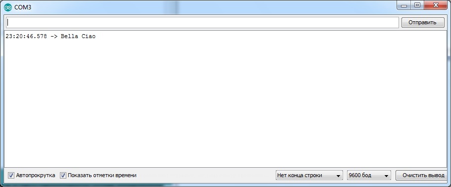

При разработке скетчей нам необходимо знать как то или иное действие выполняет Arduino.
Наиболее простой способ общение с Arduino при помощи монитора последовательного порта или Serial Monitor.
Открыть окно Serial Monitor, можно щелкнув по кнопке с лупой в верхнем правом углу окна.
Serial Monitor является каналом связи – между (Вами) компьютером и Arduino.
В этом окне вы можете «отправлять сообщения» Arduino и «получать сообщения» от Arduino.
Для начала Вам нужно настроить скорость обмена информации 9600 бод в окне Serial Monitor как указанно на картинке
Для настойки скорости передачи информации (тактовой частоты) в Arduino есть функция Serial.begin( );
Для вывода информации с Arduino окно Serial Monitor существует функция Serial.println ( );
Напишите простейший скетч для вывода информации 12345 в окно Serial Monitor
void setup()
Serial.begin(9600); // Настройка скорости порта
Serial.println(12345); // Вывод в окно Serial Monitor значение 12345
void loop()
И откройте окно Serial Monitor
У Вас должно получится так
А теперь попробуйте вывести в окно Serial Monitor такую информацию
Рассматривайте уроки по Arduino как квест с загадками который нужно пройти.
Не бойтесь эксперементировать с различными вариантами написания сектча.
