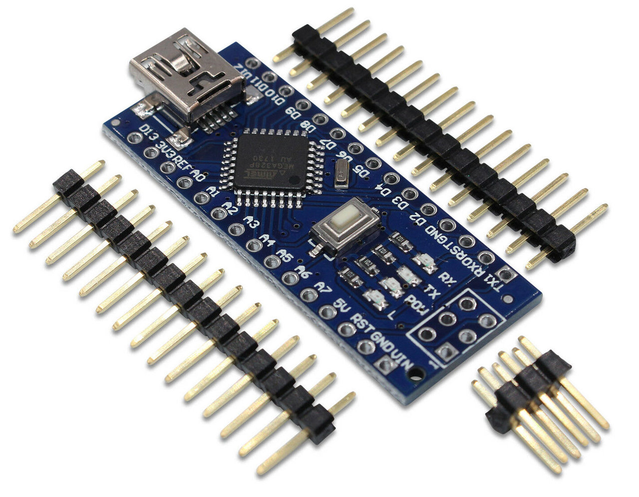

Arduino NANO обратите внимание на кнопку в такой комплектации V3 Она является полным аналогом Arduino Uno – работает на чипе ATmega328P (с черной круглой кнопкой устаревшая ATmega168)
Стоимость у китайцев 150 рублей у нас 300 рублей
Можно купить и такую Arduino UNO но она дороже у китайцев 300 рублей у нас 600, по функционалу они абсолютно одинаковы.
3 – Как проверить при покупке. Возьмите с собой внешний аккумулятор Power Bank и просто подключите кабелем USB-miniUSB к контроллеру, SMD светодиод - L - на плате контроллера, должен моргать с частотой 1 секунда
