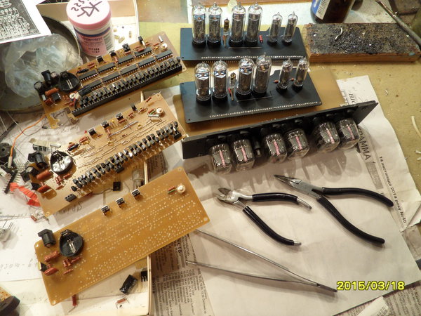

Вчера только закончил. Одни часы ещё требуют доводки, за ночь ушли вперёд на 2,5 минуты. Будут подарки.Изображение

....Эта по нашему - сразу несколько штук лупасим ........
...а " точьность " я устанавливаю измеряя период часового кварца частотомером ч3-63 до 6го знака...
......получается уход +/- 5 секунд в месяц ....

Вот чего чего, а частотомера нет. Одни часы раньше собрал, ушли за год на 40 секунд, вот по ним и ориентируюсь. Для начала заменю кварц, а там посмотрю дальше.
