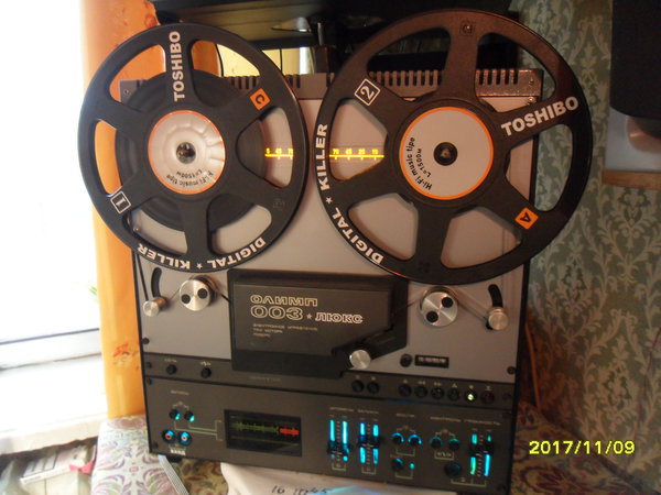

яб ,например, не зашарашил ,превосходный счётчик расхода ленты в
овальные дырки из под напильника..............
............Мой домашний "чёртик"...................

Дырки для счетчика были временно, сейчас их нет) Лампы поместились внутри. Сверху на панели окошечко из контрастного оргстекла даже кнопка сброса штатная осталась.
Подсветка такая резистор и кнопок в БМЭ - колхоз он у вас как ёлка получился. Эти аппараты такими не должны быть вид строгий должен быть у них это же не дешевый китайский ширпотреб! Что панель сверху сделали светлой - правильно. Светодиоды, в целом, дают противный неприятный для глаз цвет. Уберите их им там не место.

Сообщение =Микола= » Чт ноя 09, 2017 4:11 pm
......Ну что тты будеш делать !!??.....Ещё раз :
у каждого своё понятие о приборно- промышленной
эстэтике .............
....как люди в старину говорили КОМУ ПОП - А КОМУ ПОПАДЬЯ...
